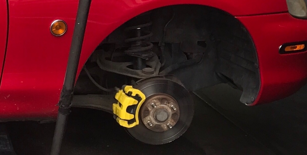

Voilà les ressorts arrière
"liberté..... sainte folie"
 Sujet du message : Re: Dimension ressort
Message Publié : Ven 22 Sep 2017, 07:03
Inscription : Dim 13 Août 2017, 10:09
Message(s) : 102
Ressorts avant
Message Publié : Ven 22 Sep 2017, 07:19
Tu devrais essayer de les gratter avec une brosse métallique pour enlever la couche superficielle et voir si le métal est attaqué. Il faudrait que tu protèges le caoutchouc avec un chiffon pour ne pas le percer.
Message Publié : Ven 22 Sep 2017, 07:36
Message(s) : 102
À l'arrière ils semblent nettement plus "attaqués" qu'à l'avant..
Et même si le métal n'est pas atteint, pouvoir les changer parce que c'est franchement vilain ..
Message Publié : Ven 22 Sep 2017, 09:46
Message(s) : 6447
Localisation : Pampa rennaise
Clairement c'est au-delà du "superficiel". Perforant ou pas, la quantité de matière qui a dégagé/va dégager à la brosse n'est pas négligeable. Et ça se ressent sûrement sur l'élasticité du ressort, donc rien que pour ça, à changer. :sic:
PS : c'est quoi cette grosse vilaine rainure dans le disque AVD ? Effet d'optique ou elle est vraiment profonde ? :aie:

En effet belle rainure :sic:
