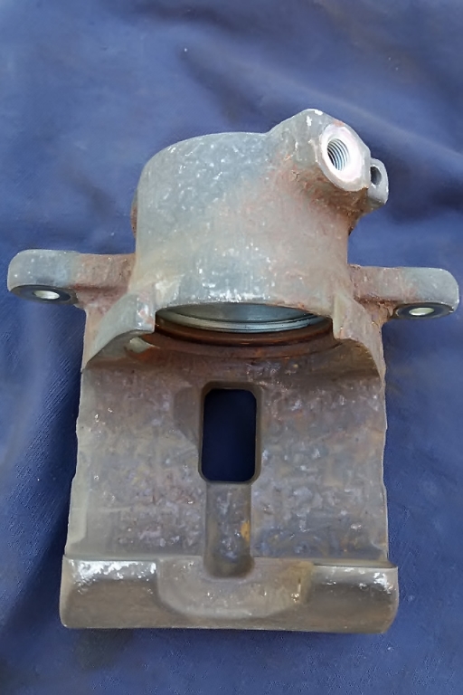

J' ai démonté les 2 étriers avants ce weekend pour les rénover.
Ils sont recouvert d'une sacrée couche de rouille.
Je vais nettoyer tout ça.
Le gauche est bien grippé !
Le piston est marqué et piqué. Commandé un neuf sur ebay.

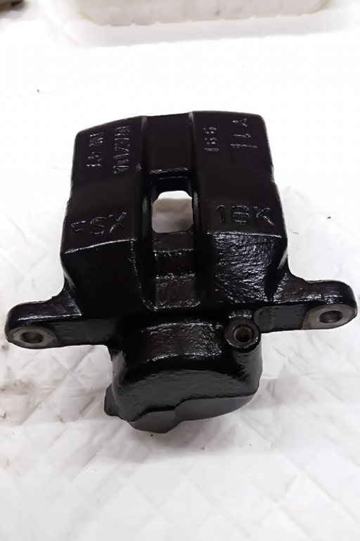

Après passage brosse métallique, une couche de Frameto et peinture thermique.
