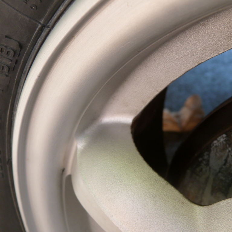

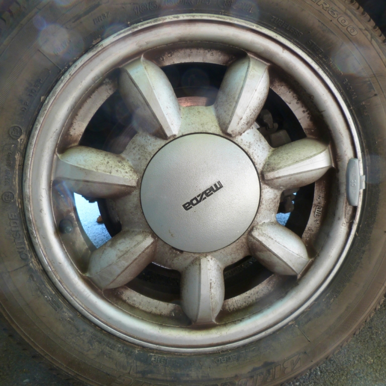

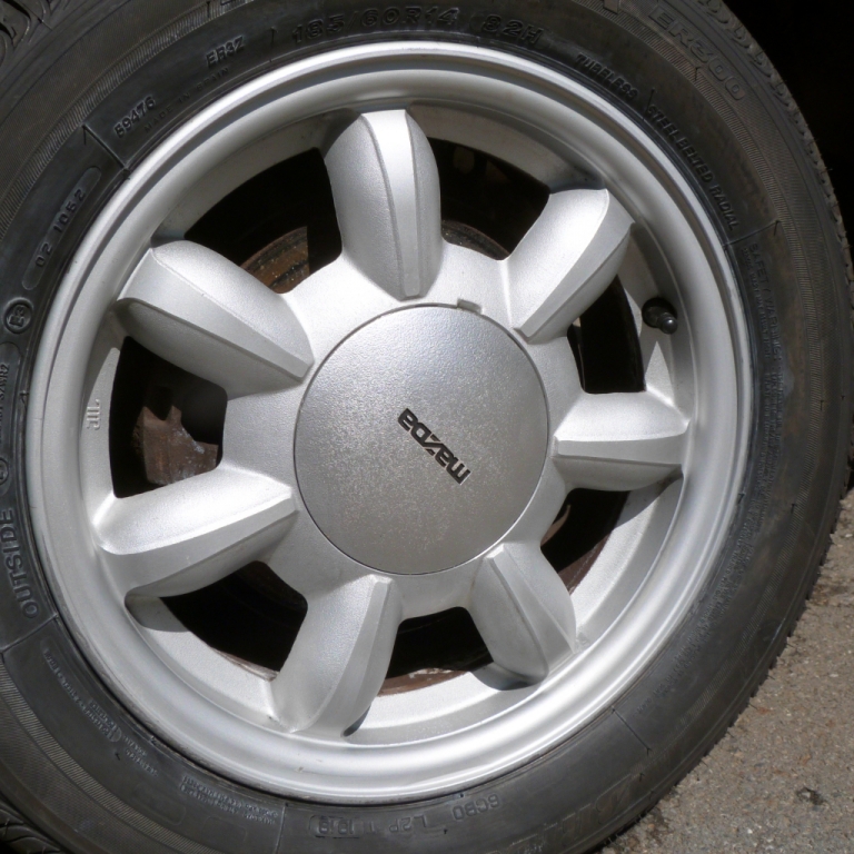

Pour l'efficacité, je vous laisse juger :
