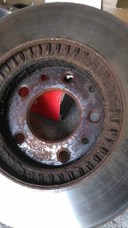

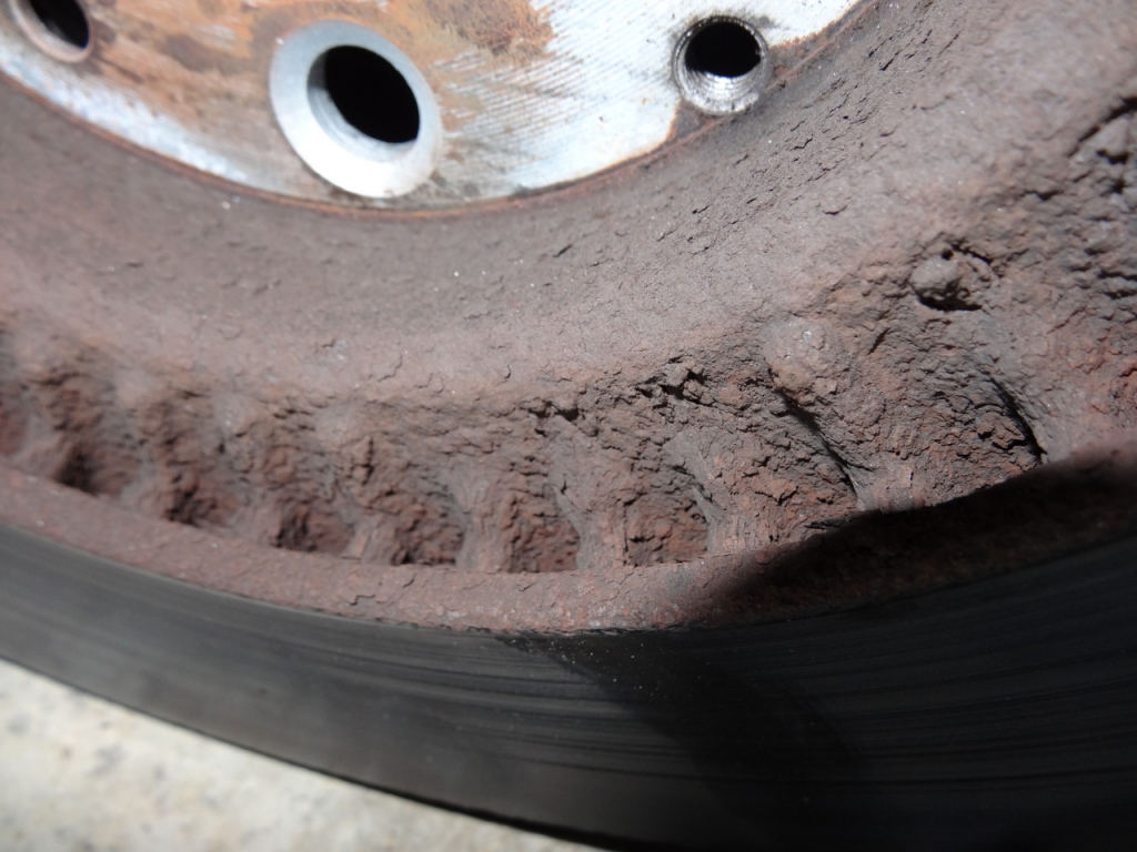

Un truc chelou c'est l'usure des cannelures, c'est impressionnant. J'ai un furieux doute, à quoi servent ces cannelures au refroidissement ou à l'ABS, je n'ai pas regardé ou se trouvait le capteur, je pense que c'est plutôt au refroidissement, le capteur doit être plus à l'intérieur et monté tangentiellement. Pourtant le reste de la voiture n'est pas du tout rouillé et les disques ne sont pratiquement pas usé après 49 000 kms mais ils sont voilés, enfin j'espère que c'était ça la panne.
Pour la dépose des disque d'origine prévoyez un pointeau pour dévisser les vis de centrage cruciforme, heureusement celles de Brembo sont à empreinte torx.

Regardes moi ça lachutaie :
Mes beaux disques avant d'avant. :D

Comme neuf les ailettes en moins tout de même. :sic:
Les disques se voilaient à chaque surchauffe c'est pour ça que je les ai changés.

C'est sûr l'électrolyse ne va pas remettre le métal là où il manque :lol: , ça me rassure de voir les tiens Bejita, j'ai halluciné quand j'ai découvert, surtout que je pensais que c'était la roue dentée pour le capteur ABS et DCS. J'ai vu ensuite que ça correspondait à la sortie extérieure des ailettes de refroidissement entre les deux flasques.

Il y avait tellement de rouille dans les ventilations qu'a mon avis ça devenait l'équivalent de disques pleins non ventilés, parfait pour le refroidissement. :lol:
