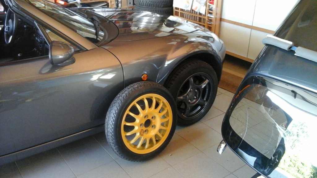

Une roue de secours pour éviter le kit mousse qui ne fonctionne pas toujours :D
16 pouces et 40. Roue de secours de rx7.

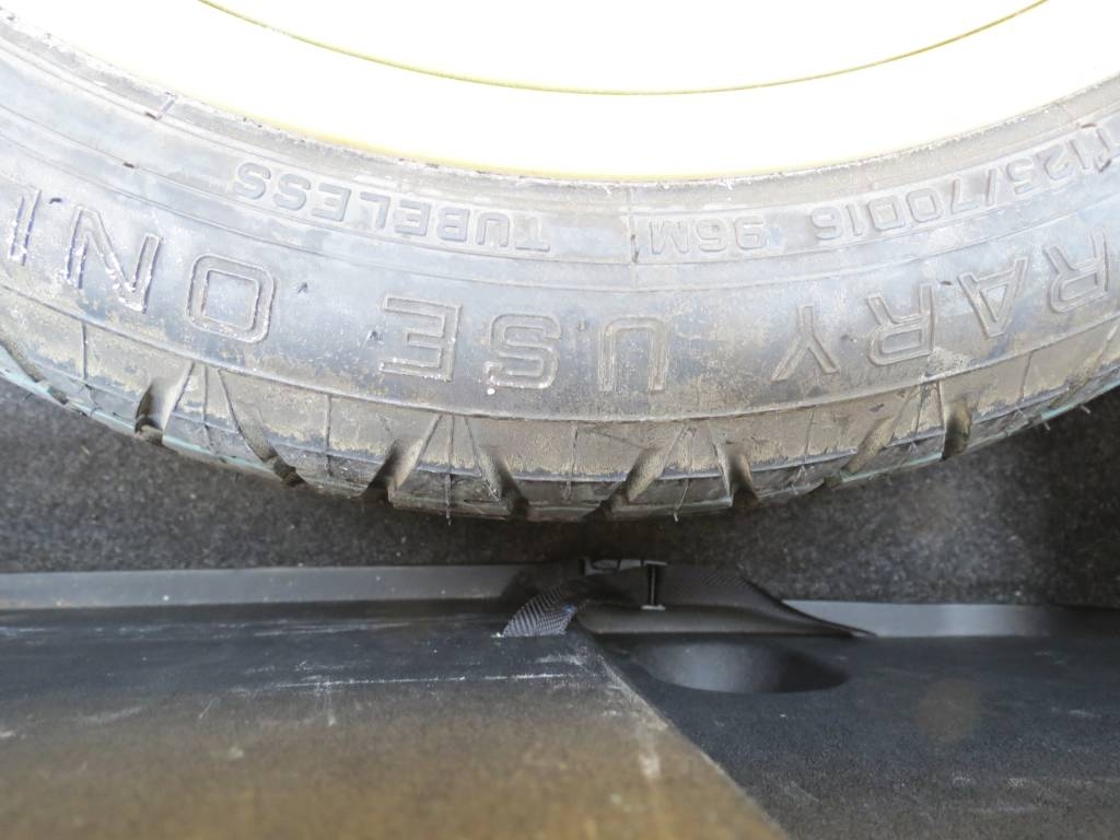

J'ai trouvé une roue galette de mazda 5 en 16.
ça passe dans le coffre sans forcer.
J'ai fait un essai et roulé à 80km/h Cest nickel :bien:
Voici 2 photos :hello:
NB 1.8L 98 verte
