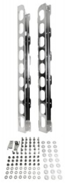

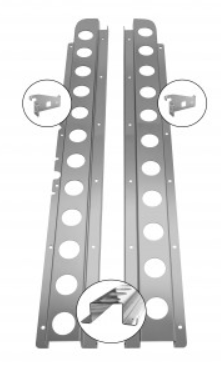

Je souhaite monter des frames rails sur ma NA et j'hésite entre les 2 modèles Jass Performance. IL y a assez peu de détails sur les différences (le poids mais combien et la différence de rigidité entre les deux?).
https://www.jassperformance.com/shop/Frame_Rails_Lightweight
ou
https://www.jassperformance.com/shop/Frame_Rails_Reinforced
Avant achat, je voulais avoir vos avis / retours d'expérience.
