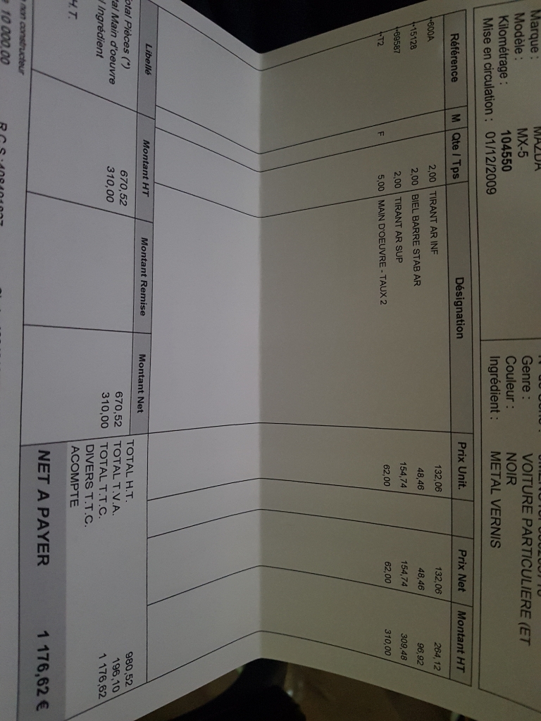

Bonjour les amis,
C'est très simple, je passe pour la vidange au garage, je demande de rapidement regarder car j'entends un bruit à l'arrière. Le verdict est donc : tirants de suspension arrière à remplacer et biellettes de barre stab. Est-ce que ca vaut le coup d'en profiter pour faire autre chose.
Merci de vos conseils :)
Message Publié : Dim 7 Juil 2019, 19:22
Déjà, je dirais qu'ils ne s'embêtent pas, ils changent tout, et encore tu as de la chance, ils auraient pu changer les roulements de roue. Le tarif des pièces est correct, sauf pour les biellettes mais c'est surtout les cinq heures de main d’œuvre par contre ça me parait exagéré pour de simples tirants avec des rotules.
Ce qui manque c'est la géométrie, à moins qu'ils soient vraiment soigneux et conservent les mêmes longueurs.
Espérons pour toi qu'ils aient fait le bon diagnostic :beer:
