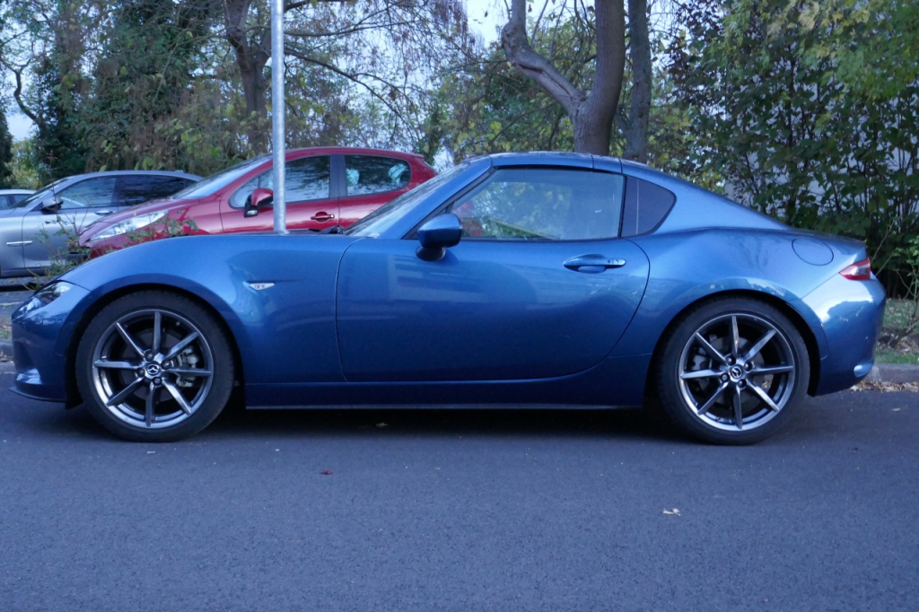

:hello: Avec le Prokit Eibach (Mazda) j'ai -30 à l'avant et -25 à l'arrière et je passe les ralentisseurs sans aucun problème, je ralentis un peu juste avant et question look et ressenti au volant :love2: sans dégradation du confort sur route normale.

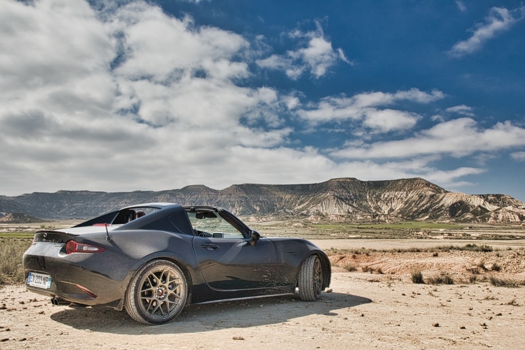

Je ne trouve pas que les H&R rabaissent beaucoup la voiture.
C'est ce que j'ai fait monter sur la mienne et, avec les 17", le résultat me parait équilibré.

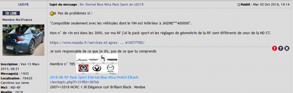

:hello: Voici ce que disait l'ancien site Mazda à propos des ressorts courts:
viewtopic.php?f=319&t=38766&start=45
Je les ai fait monter à Mareil-Marly, c'est une RF en 2L.
