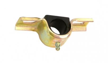

Message Publié : Dim 8 Mars 2020, 00:03
Inscription : Dim 9 Fév 2020, 10:06
Message(s) : 255
Localisation : 34°22'40.27",132°30'13.79"
L'idéal serait de monter des graisseurs sur les fix.
MX-5 NC 1.8 2011
Message Publié : Dim 8 Mars 2020, 07:38
Message(s) : 1933
Localisation : Haute Savoie
Je ne sais pas sur les NA.
Un graissage ne prendra pas de temps et tu seras vite fixer.
Prends une graisse en aerosol si tu ne veux pas demonter.
Attention je conseille de graisser la partie intérieur uniquement
A mon avis l extérieur doit rester le plus sec possible
