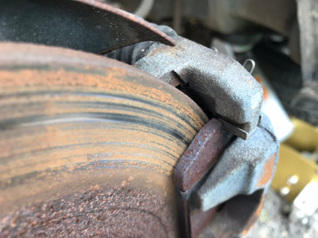

Bonjour, J'ai le même problème avec un Na 1.6 de 1997. Je n'ai pas encore trouvé de solution. En attendant j'ai acheté un kit complet disques et plaquettes mais je me suis trompé de dimensions.
J'ai toujours le bruit métallico-strident in continue et effectivement quand on freine ça disparait le temps de freinage et ça recommence.
Any solution?

les ressorts qui maintiennent les plaquettes quand elles sont relachés sont bien présent?

Ça peut aussi être les pattes métalliques situées entre les plaquettes et le support. Elles sont très fines et si elles sont mal placées elle peuvent frotter sur le disque.

Ok je vais voir ça. Je n'arrive pas à visualiser ni les pattes métalliques, ni les ressorts. Je vais voir ça d'ici la fin se semaine et je vous donnerais de mes nouvelles si j'y arrive. Je n'ai jamais changé de plaquettes de ma vie. Si vous avez un visuel ou des photos pour que je sache ce que je cherche, merci de le poster s'il vous plaît. Je ne peux vraiment bricoler en bas de chez moi.

Sur cette photo on aperçoit le ressort qui tient, j'ai pas mieux désolé. L'espèce d'anneau au second plan.
Et celle-là pour les lamelles en métal :

Il n'y a plus de matière sur la plaquette , ça doit freiner métal sur métal! et rayer le disque. A priori, disques et plaquettes à changer.

Ok . Merci les gars. je comprends mieux. Sauf que j'ai achété les mauvais disques.
Disques Mx5 1.6 Na de 1989 à 1993 Disques plus petits
Disques Mx5 ? à 1998 Dsiques plus grands et je ne savais pas.
Celle sur laquelle que je dois changer les disques est une de 1997 pas de pot. Donc recheche 2 disques et plaquettes avants pour 1997.
il parait que les mêmes sur les 1.6 NB je vais faire mes recherches.
Merci à vous deux.
Précision. Sur ma MX5 de 1991 quand le disque était voilé (ou metal contre metal) , le bruit était beaucoup plus grave et ça vibrait.Ic c'est juste stridant.
bref il le temps de changer au minimum les plaqettes et les bout métallique.
Encore merci

Finalement j'ai juste changé les plaquettes et plus de bruit. Merci à tous
