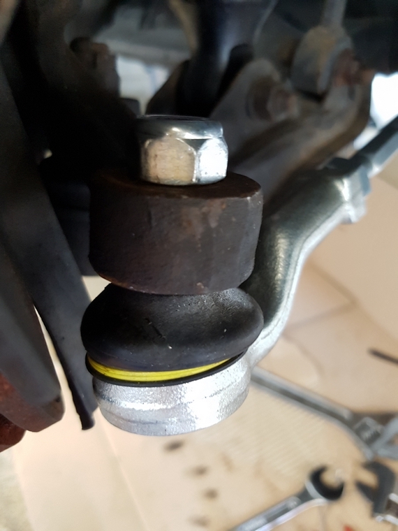

Bon les gars, j'ai pris les biellettes intérieures de la marque Febi Bilstein et miracle, le filetage est le bon! :woo:
j'en ai profité pour refaire une commande sur mister auto et prendre des rotules Moog aussi mais j'ai un soucis...
En essayant de serrer l'écrou de la rotule avec ma clef plate, je me suis rendu compte que je n'arrivais pas à serrer l'écrou, c'est comme si je serrais à l'infini mais il ne descend pas...*
Comment faire?
Message Publié : Sam 17 Oct 2020, 16:04
Message(s) : 1553
c'est parce que le pivot tourne dans le moyeu;essaie de "pincer" entre le bas de la pièce neuve et le haut de la portée du moyeu(juste à coté de l'écrou) avec une pince-étau;ensuite tu visses l'écrou avec une clé à oeil ou une douille,une clé plate ne passera pas à cause de la pince-étau
Message Publié : Sam 17 Oct 2020, 17:49
Inscription : Lun 14 Nov 2016, 19:45
Message(s) : 1007
Localisation : Hérault (34)
Problème réglé!
Merci pour tes conseils Pat! ;)
J'ai uniquement maintenu "bien au fond" la rotule et j'ai serré l'écrou et ça s'est bien passé :)
Maintenant, biellette intérieure + rotule neuve :)
Petit problème lors de l'essai routier, pour rouler en ligne droite, je devais maintenir mon volant à environ 40° à droite, c'est hyper flippant et une impression de flou lors des braquages à faible vitesse :cyp:
Message Publié : Sam 17 Oct 2020, 19:05
Message(s) : 1931
Localisation : 44
A ce que je vois: Tu ne maitrise pas bien les travaux que tu entreprends. Comment as tu réglé le parallélisme? As tu fais un repérage de façon à avoir la ou les roues avec les mêmes réglage ??

Oui j'avoue parfois me lancer dans des travaux tête baissée mais c'est comme ça que j'apprends de mes erreurs :)
Je n'ai pas réglé le parallélisme, pour être franc je voulais surtout faire un montage à blanc pour voir s'il y avait un quelconque défaut de pièce au niveau de l'assemblage.
Demain, je vais mesurer avec un mètre la distance de filetage de la biellette intérieure au boulon de la rotule de l'autre côté afin de l'appliquer sur le côté que j'ai entrepris pour avoir un réglage cohérent.
As-tu des conseils à ce sujet pour que ça soit bien fait?
Message Publié : Dim 18 Oct 2020, 09:20
Message(s) : 1553
tu dois impérativement passer en centre auto pour refaire la géométrie;le pifomètre est totalement inopérant,les angles à respecter sont bien trop précis.

Nouveau test concluant! :)
Le volant n'est plus à 40° pour rester en ligne droite à 100km/H mais seulement à une dizaine de degrés, cette piste était donc la bonne, du coup j'en ai profité pour rouler et ça fait un bien fou!
C'est dingue comment un écart de 0,5cm influe à mort sur l'ouverture/pincement!
Je pense que pour régler les quelques degrés restant, il faut peut-être un quart de tour de plus sur la rotule.
Dans tous les cas, je ne vais pas modifier à nouveau ce côté car je compte changer également la rotule+biellette intérieure du côté gauche (tant qu'à faire autant faire du neuf des deux côtés!) donc je pense que je vais appliquer le réglage du côté droit sur le côté gauche et qu'ensuite j'irai faire un test routier puis un nouveau réglage afin de rendre ça "nickel"!
Et après pour de la précision, j'irais faire une géo! :faim:
Merci à tous pour vos conseils, j'ai beaucoup appris et c'est vraiment très intéressant!

Fin des réglages "a mano" avec le montage de la biellette intérieure G + rotule G avec mesure grâce à un pied à coulisse pour rester le plus précis possible :)
J'ai pas retouché au côté droit, je suppose (après mon test routier) qu'il y a de l'ouverture sur le train AV vu que je n'ai pas retouché au côté droit et que ça tirait un peu à droite (volant à environ 15° à droite pour maintenir l'auto droite). J'ai donc appliqué la valeur de l'autre côté.
Test routier final, et bah c'est sympa!
J'ai réglé mon para mieux que ce qu'il était avant (sur route billard, je peux lâcher le volant à 120 en ligne droite, la voiture ne fera pas d'écart :bien: ) cependant comme dit précédemment, je pense qu'il y a de l'ouverture, je n'avais pas pu exploiter les nouveaux pneus (R888R) avant et j'ai remarqué que le train AV lit nettement plus la route, il faut être davantage prudent mais le comportement a l'air vraiment intéressant et le sera encore plus après la géo!
Il ne manquera donc plus qu'à faire ça pour que ça soit niquel!
