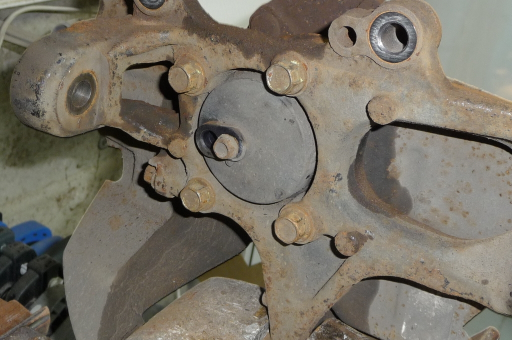

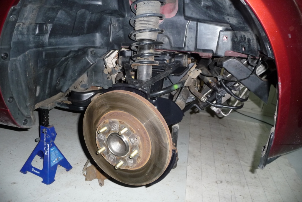

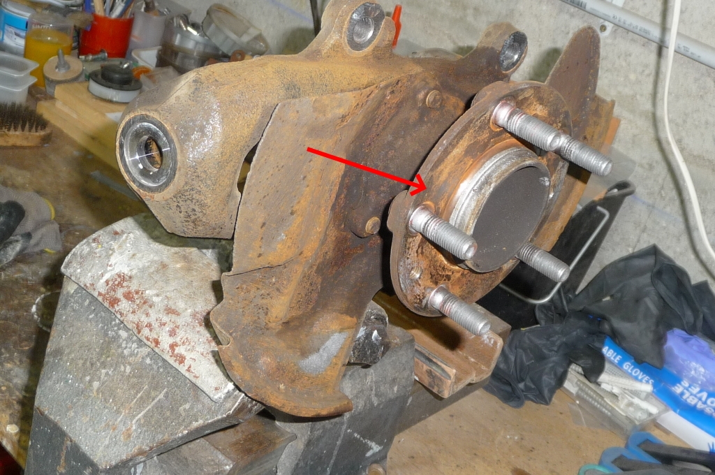

Je me suis attaqué au remplacement des roulements de roues avant.
Le porte fusée est démonté. J'avais desserré les 4 vis qui maintiennent le bloc roulements dans le porte fusée. Maintenant, comment dois faire pour sortir le moyeux et son roulement ? Info importante, je n'ai pas de presse :non: .

Vu l'état de ton porte roulement la presse s'impose, désolé de te décevoir :sic:
Les miens qui n'avaient que 60 000 kms ont été impossibles à sortir même avec un montage et un arrache à inertie.
Avec une presse c'est très simple et rapide, il te suffit de casser le boitier ABS qui est derrière et en 2 mn c'est fait. Soit tu trouves un ami qui en a une, soit tu vas le faire faire dans un garage, ils ne te prendront pas bien cher si tu prépares le boulot.
N'oublies pas de remettre la tôle pare-chaleur au remontage, cela a failli m'arriver !

Merci Lachutaie, bah, en fait, je m'attendais un peu à cette réponse :( .

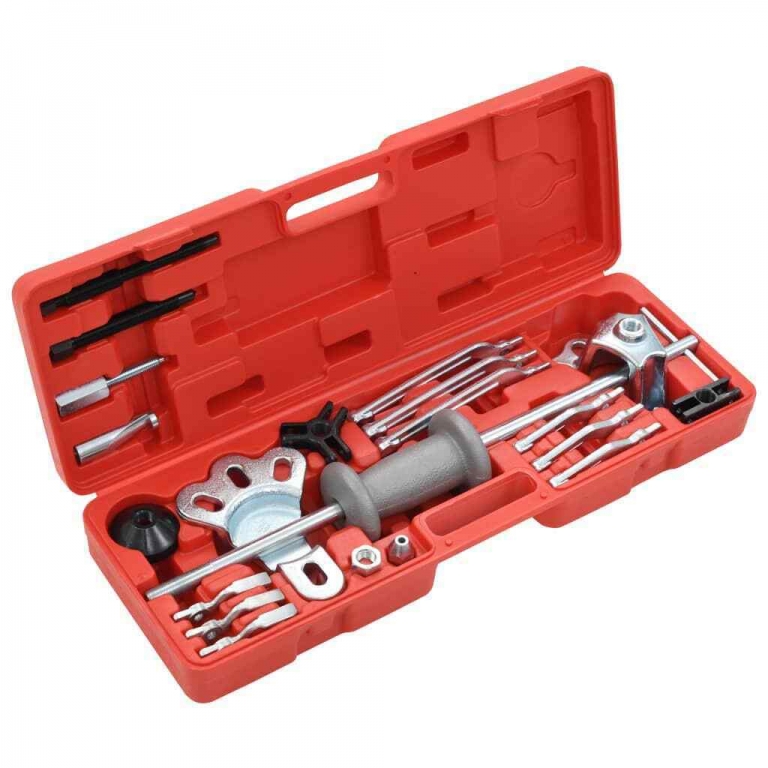

Je commençais à regarder pour un extracteur à inertie.
C'est donc sans espoir ?
Message Publié : Ven 6 Nov 2020, 12:21
Oui, j'avais un gros extracteur à inertie et j'ai confectionné une platine en acier de 10 mm
que j'ai vissée sur les goujons de roue, rien n'y a fait.
Avec une presse tu ne risques rien et c'est juste sorti en quelques instants.

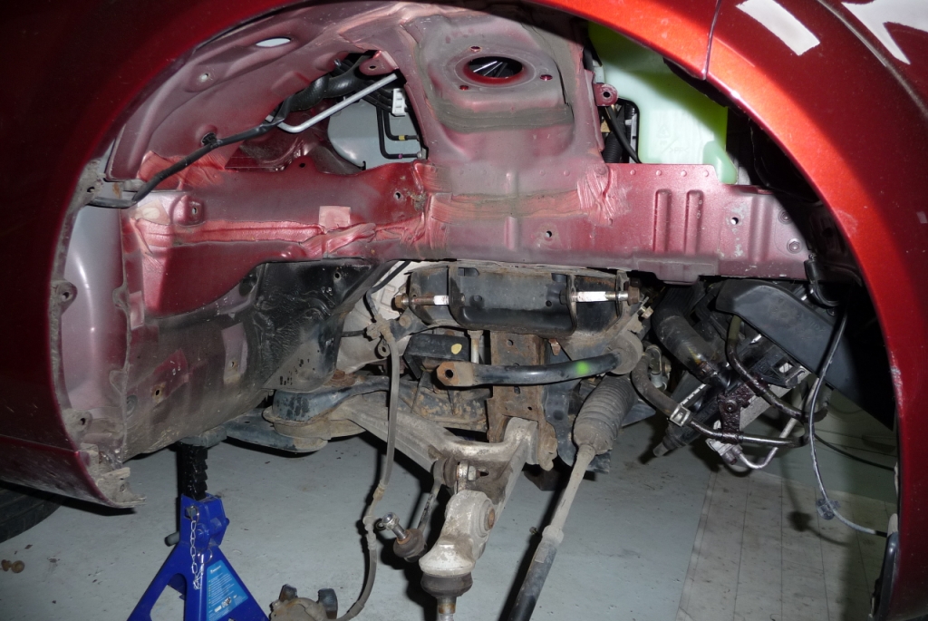

Me revoila...

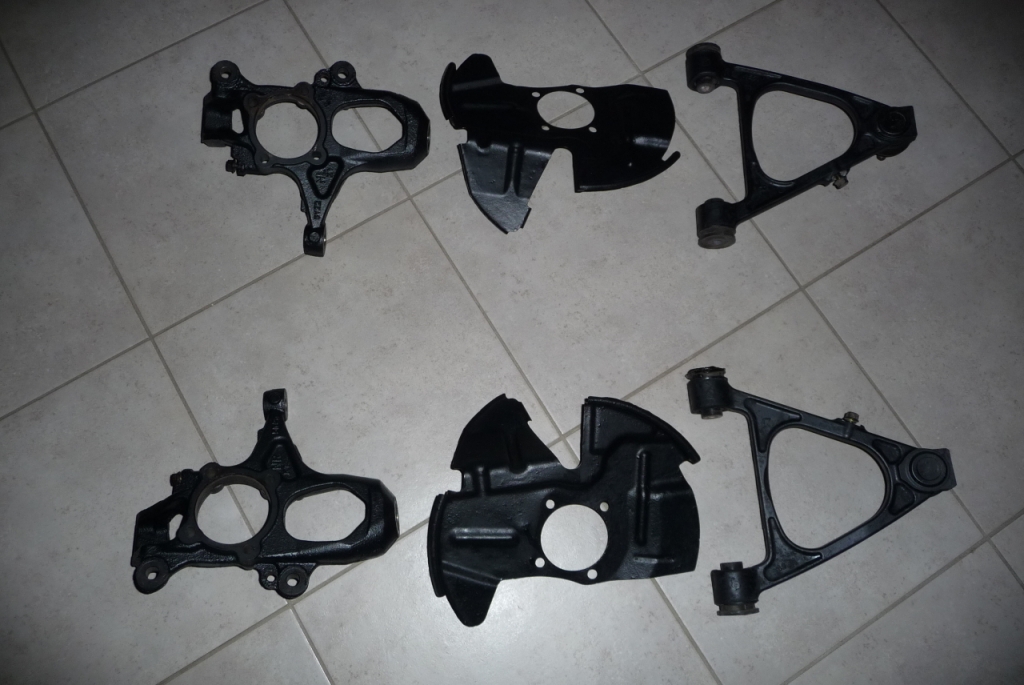

Suite aux conseils de Lachutaie, j'ai passé commande de 2 roulements/moeux avant afin de les remplacer.

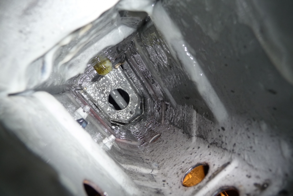

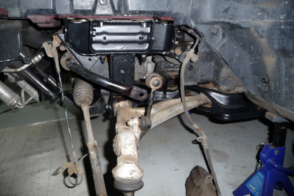

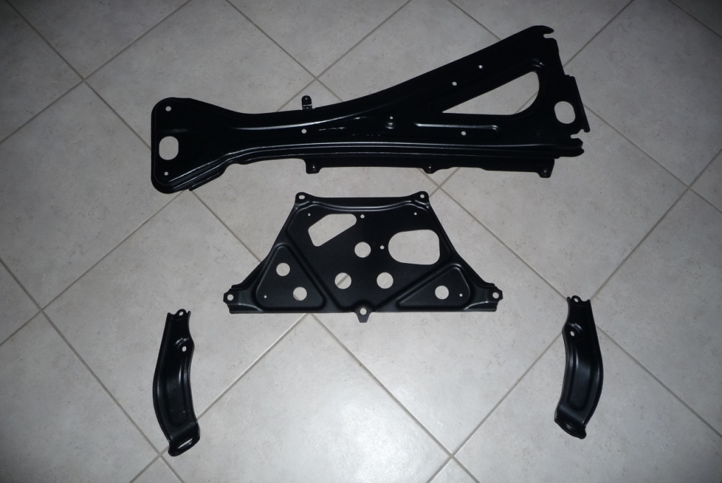

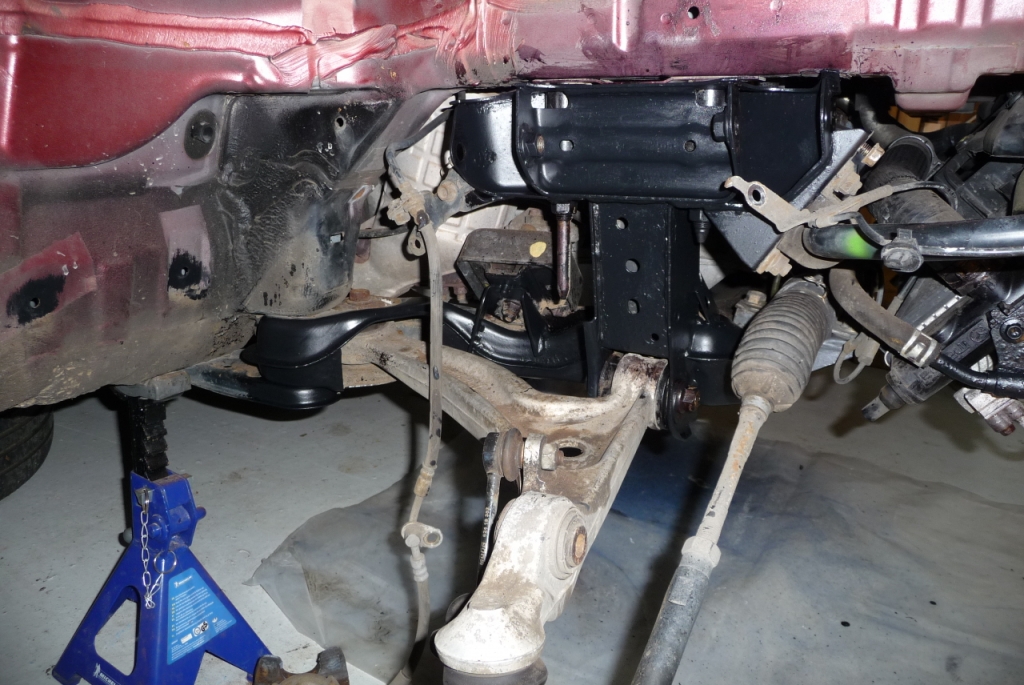

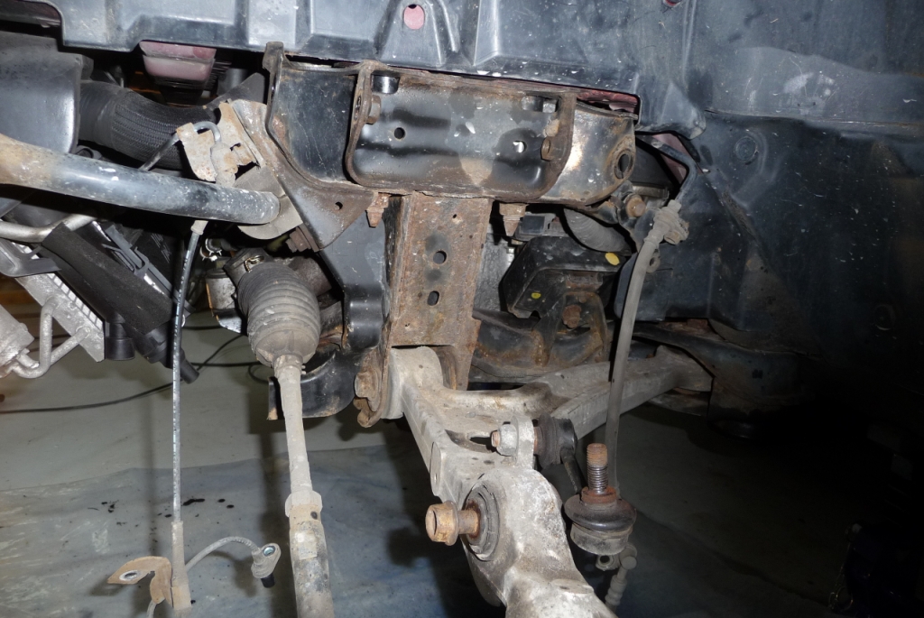

Lorsque j'ai attaqué le démontage, bah l'environnement était moche... La corrosion était là.
J'ai donc réalisé un traitement anti corrosion (brossage / grattage des parties atteintes + Ferose + peinture).
J'en ai profité pour contrôler les longerons av. RAS et c'est bien ainsi. J'ai quand même traité à la cire de protection DINITROL 1000.
Et maintenant, remontage des 1/2 trains av. Après, je pense m'occuper du train ar. Il ne doit pas être terrible vu l'avant.
