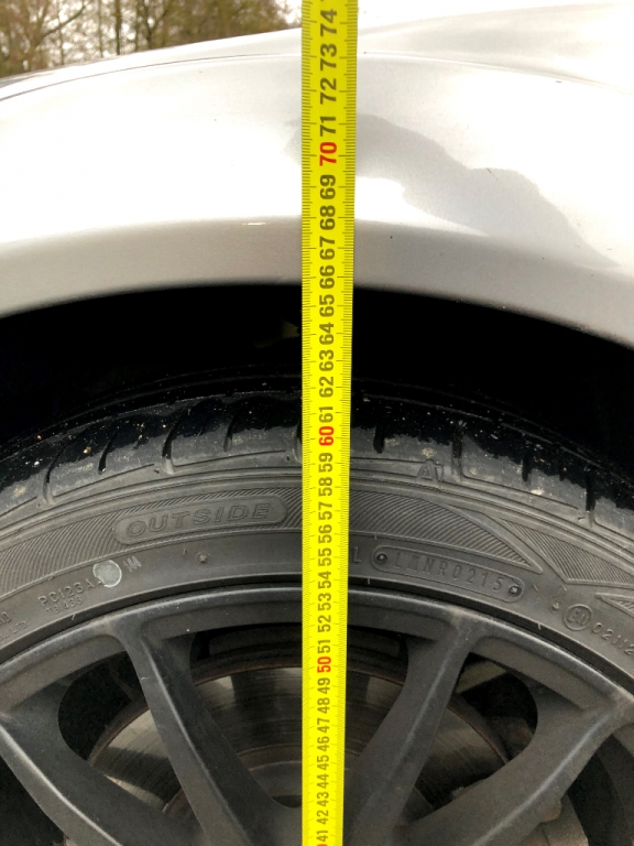

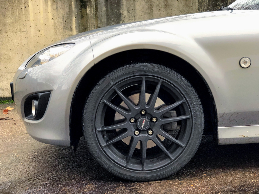

Grumly2000 a écrit :
voilà ma hauteur cente de roue bord de l'aile sur ma Karai, donc suspension Bilstein d'origine.
AV: 365mm
AR: 360mm

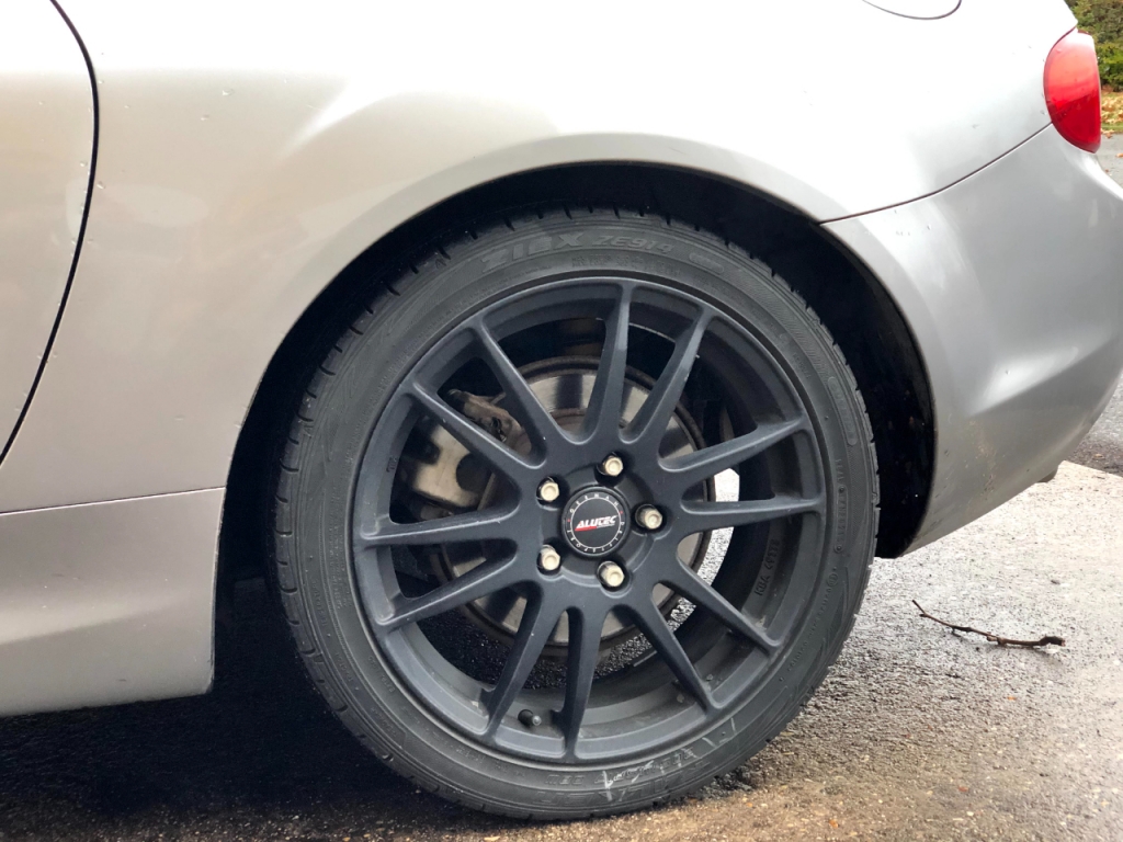

Merci de tes mesures ... à mon tour, sachant que les mesures prises me posent encore + de questions.
Je m'explique :
ROUE AVANT : 655 mm depuis le sol soit pour comparer avec ta mesure (jante 17 en 205x45=616 mm de diamètre, soit 308 mm de rayon et 655-308=347 mm (tu affiches 365)
ROUE ARRIERE : même méthode ; ce qui donne 342 mm (contre 360 pour toi)
Que dois-je en déduire ?
Que mes amortisseurs sont HS au point de voir la MX s'affaisser tant que ca ?

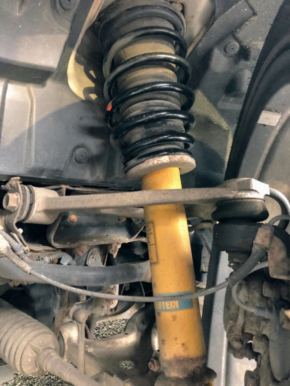

Je viens de vérifier mes amortisseurs, aucune indication (sauf une pastille orange) et mes soufflets sont HS + ceux de la coupelle supérieure
j'en déduis donc que mes amortisseurs sont tellement rincés que la caisse est descendue.

Juste pour rassurer car je trouve ta Mimix bien haute sur patte encore!!!! :D malgré son tassement en comparaison d'origine. :D
Pour ma part, sur ma Mimix, j'ai:
Pour les roues avant.
Du sol à l'aile : 62,5 cm et du centre du center cap au bord de l'aile : 31.7 cm
Pour les roues arrière.
Du sol à l'aile : 61,7 cm et du centre du center cap au bord de l'aile : 30.9 cm
Pour info, je suis avec une ST équipé en Bilstein B8 et les ressorts Eibach en accessoire Mazda donc de couleur bleu.
Pour voir ce que ça donne.
Et comment c’était d'origine avec les ressorts standard d'origine Mazda avec les Bilstein B6 de la monte usine.
Je te reconfirme que tes ressorts sont les standard OEM au regard de tes photos et ils n'ont rien à voir avec des ressorts court. :oui:
Une RHT alias RC avec les ressorts OEM: la garde au sol est quasiment similaire à mon ST lorsqu'elle était Full Stock. NON!!!!?? :P
Comme tu l'imagines déjà, tes amortisseurs sont plus près de la fin que du début d'où leur plus basse garde au sol que d'origine.
Perso, ça ne tiens qu'à moi mais autant faire d'une pierre deux coups afin de repartir sur une base saine et ne pas devoir repayer de la main d’œuvre.
A toi de choisir.
Si tu te décides, bonne installation. Et surtout, bon plaisir de conduite dans un véritable Kart si la solution totale est choisie. ;)
Bonne route au volant de ta Mimix. Image Top Down naturellement. :bien:

Je rejoins OlivierV au vu des images c'est des ressorts OEM.
- Hauteur de caisse ...
- et point rouge visible sur ressort OEM
C'est pas compliqué sur le ressort tout y est indiqué il suffit de nettoyer un peu.
il devrait y avoir la marque et les ref du ressort.
Si c'est le pro kit Eibach :arrow:
Pour connaitre les différences en Mod NC & NCFL
Il faut aller voir sur IL et ouvrir les liens pdf TUV en bas ... et comparer
2005/2008 qui date de août 2006
https://www.ilmotorsport.de/shop/articl ... 60790f1f72
2008/2015 qui date de novembre 2008
