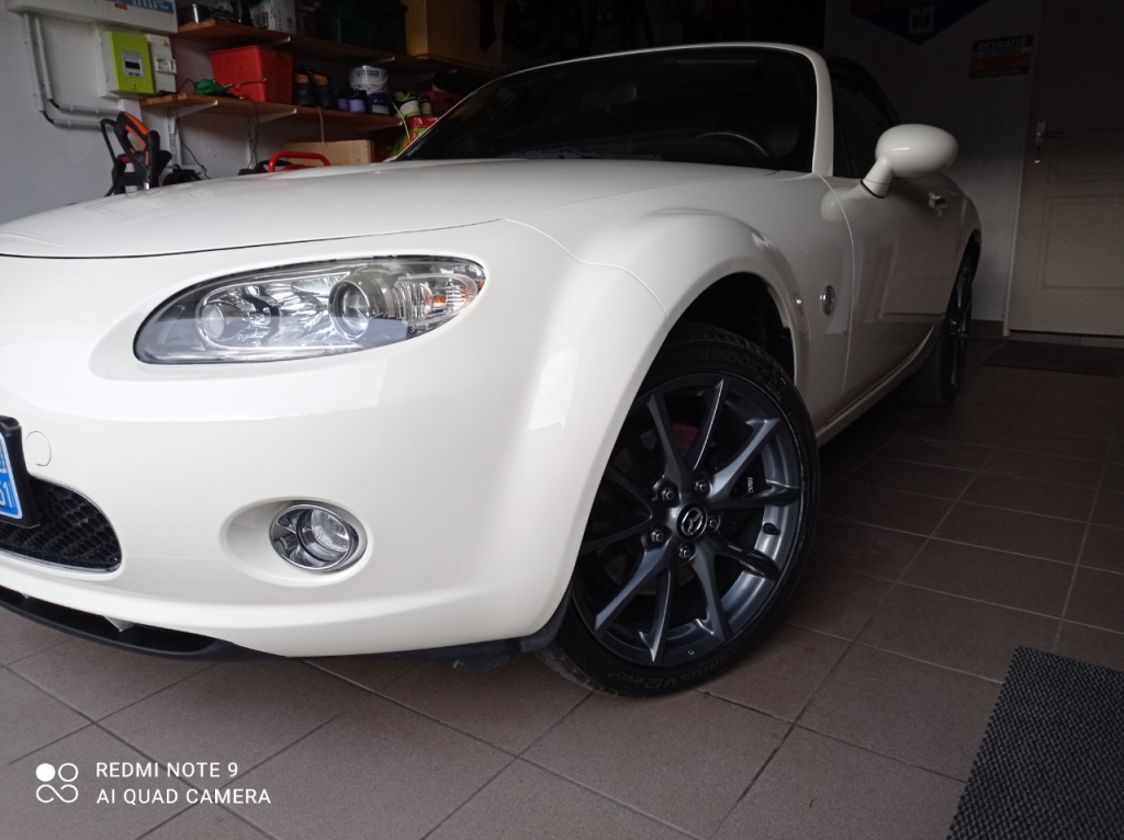

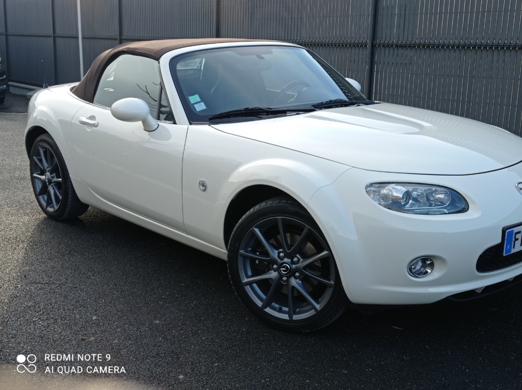

Pour ma part j'aime bien taquiner les virages ,ma femme :non:
Pour les jantes je suis en 17 pouces vue le modele (NISEKO) ,l'ancien proprio avait monté les B6 mais il n'avait pas monté les ressorts qu'il m'a fourni après la vente ,ils sont neufs dans la boite.
Trouvé une mimix rabaissé dans la région pour un essai dur-dur !
Au plaisir d'une rencontre :beer:

Je suis dans le même cas que toi... Niseko avec un kit b6, fourni avec la voiture... je me tâte pour le poser, mais installer des ressorts plus courts....
PS: les jantes ont été repeintes? elles n'ont pas la teinte "normale", de cette finition. :)
