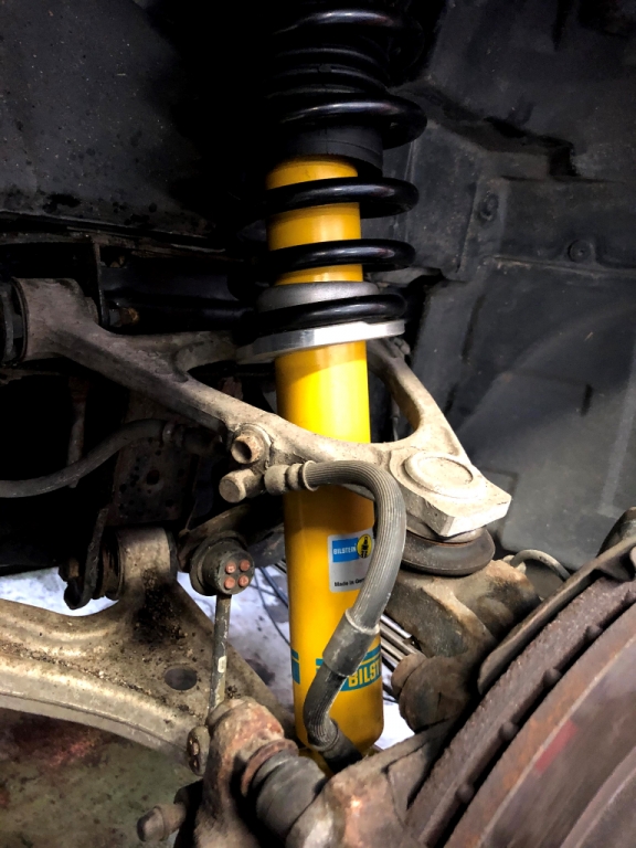

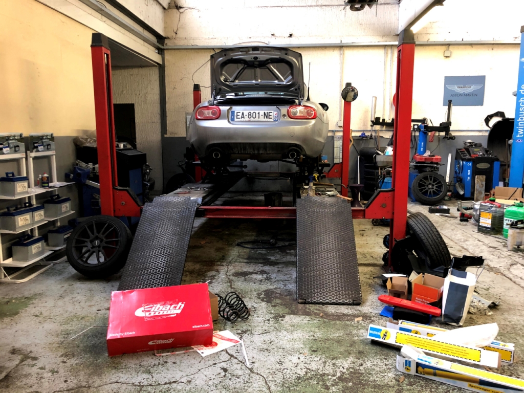

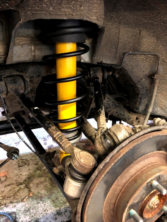

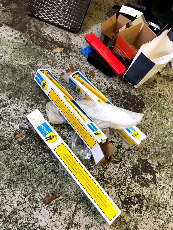

Quelques photos de mon kit B12 en cours de pose avec remplacement des butées d'amortisseurs, remplacement des butées hautes et des soufflets
Avec le réglage de hauteur des phares auto (à cause des Xenons) il y a des petites pates qui maintiennent les biellettes et qui rendent le truc quasi impossible ... une vraie m*** pour sortir les 2 arrières et en particulier l'arrière gauche ... j'ai été obligé de désaccoupler la rotule inférieure

tu désaccouples la barre AR supérieure coté roue et ça sort tout seul.
