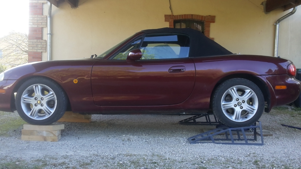

Une photo pour illustrer le problème
A l'origine la hauteur de caisse était de 360 mm entre le centre de la roue et l'arche de roue ;
Avec les ressorts Eibach à l'avant je suis à 310 mm ( - 50 mm ) et à l'arrière 345 mm ( - 15 mm )
Les amortisseur B8 ont la coupelle inférieure à la bonne hauteur 150 mm à l'arrière , 230 mm à l'avant comme à l'origine . Pourquoi cette différence de rabaissement à l'avant et à l'arrière ????
Les ressorts Eibach sont bien repérés , il n'y a pas d'inversion des ressorts entre l'avant et l'arrière . Où est le problème ???
Mystère mystère

Pour moi il n'y a pas de problème. C'est le rendu habituel avec les ressorts eibach.
Message Publié : Dim 4 Avr 2021, 11:17
Message(s) : 8992
Franchement ça me choque pas,j'avais la même hauteur avec les KYB AGX.
Message Publié : Dim 4 Avr 2021, 11:37
Message(s) : 6447
Localisation : Pampa rennaise
Pareil, visuellement ça me choque pas par rapport à la mienne... (ressorts OEM "sport"+KYB AGX) :tantpis: T'avais peut-être un souci avec les ressorts ou les amortos OEM - t'es sûr de leur origine ? Jamais changés par un aftermarket douteux ?

Message Publié : Dim 4 Avr 2021, 12:44
Message(s) : 1625
les amortisseurs ( et ressorts sûrement ) étaient d'origine .
Elle est trop basse à l'avant . A deux avec la chutaie , on touche en sortant de chez lui . Idem en sortant de chez moi .
Si un possesseur de NB équipée de B8 Bilstein et ressort Eibach pouvait me donner les dimensions de hauteur , je lui enverrai le pissenlit que Misho m'a envoyé mais la fleur risque d'être fanée :D

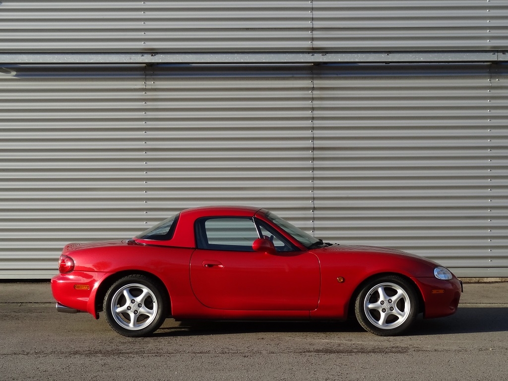

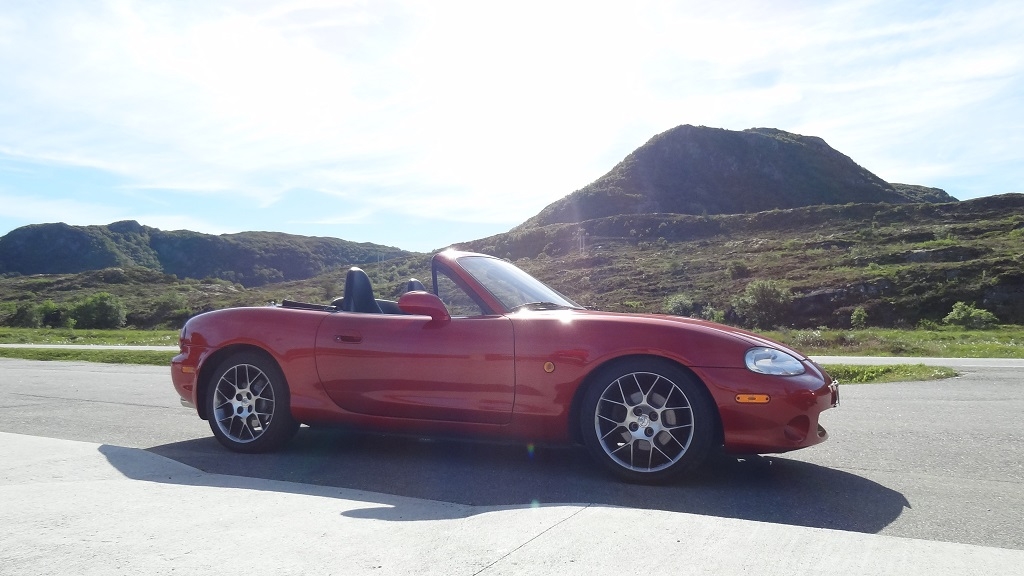

Dans les notes que j'avais prises à l'époque, j'avais noté pour la distance centre de la roue - aile : 31,3cm et 33,2cm et j'avais une garde au sol au point le plus bas d'environ 8,5cm en 15p (NBFL 1.6 2004 full option avec clim, 1120kg).
Des photos que j'ai retrouvées mais avec le coffre plein ou le hardtop (qui ajoute du poids sur l'arrière) :
