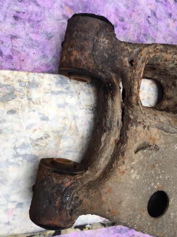

Vus l'épaisseur des triangles faut déjà qu'ils soient en très mauvais état pour qu'ils soient troué par la rouille.
Il y a énormément de mx5 en pièces détaché dans les démolitions, ça serait étonnant que tu n'y trouve pas ton bonheur.

Voici la gueule de mes triangles ...
