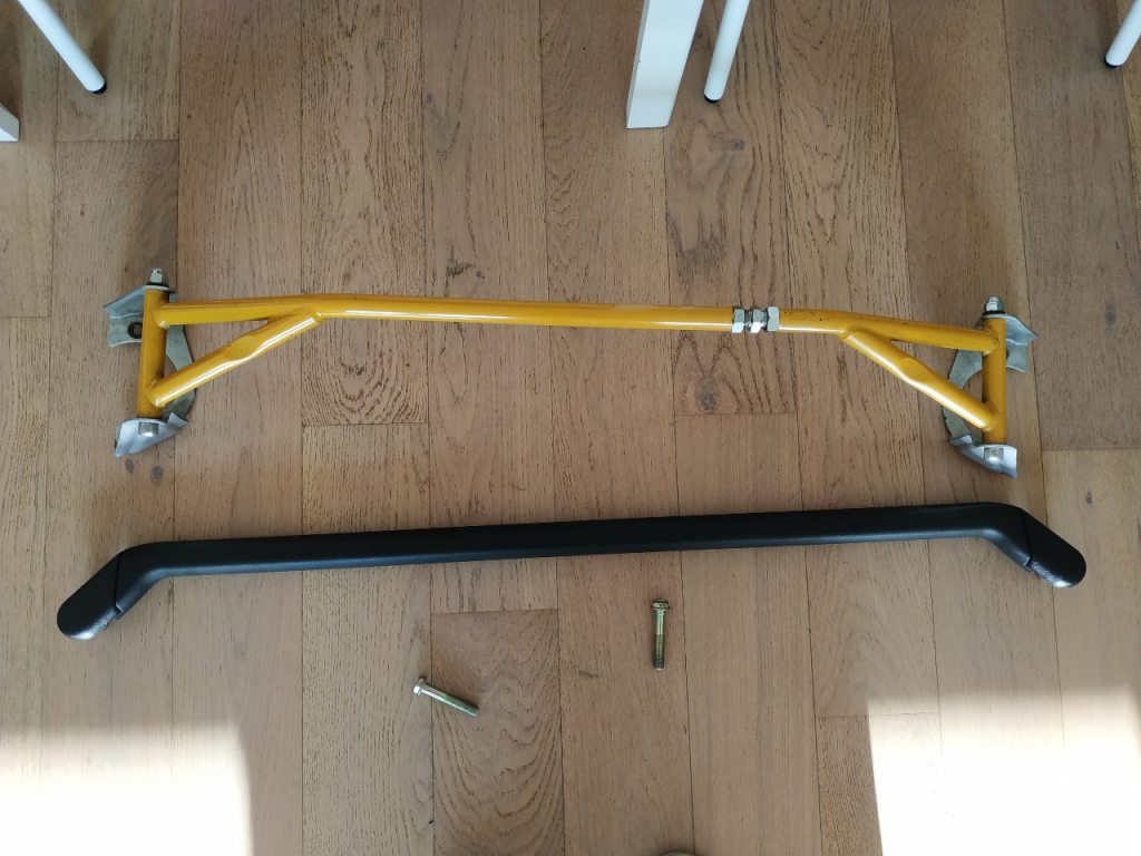

Salut tous,
je souhaite monter une barrer de renfort arrière de 1.8 sur ma 1.6. (celle du bas)
J'ai lu plusieurs fois que ça se monte plug and play.
Au delà du faite que je pensais que cela se montait sur la même vis que celui des ceinture, j'ai plusieurs questions.
Comme je vais retirer ma roll bar actuelle, je n'ai pas les entretoises qui se mettent au niveau de la vis des ceintures, auriez vous la dimensions de celles ci, et savez vous ou j peux en trouver?

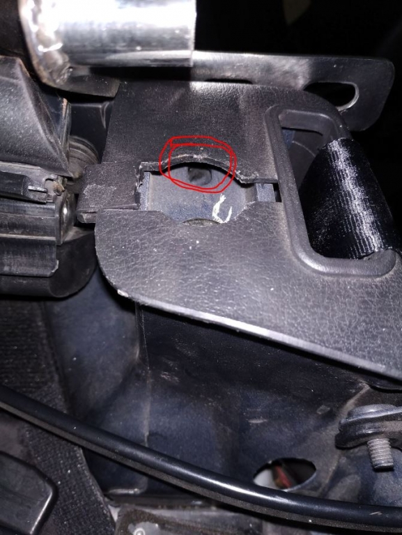

Dernier question, comment se vis la barre sur le châssis, car je n'ai pas l'impression que le trou ( en rouge) sois fileté !
Thanks !

Le filetage est bien présent. Si ça peut t'aider :
viewtopic.php?f=84&t=32854&start=75
J'ai juste un peu galéré pour une découpe propre du cache.

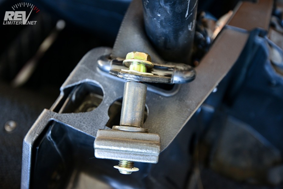

Message Publié : Mer 7 Avr 2021, 11:04
Inscription : Mar 20 Août 2019, 10:40
Message(s) : 235
Photo prise sur le net .

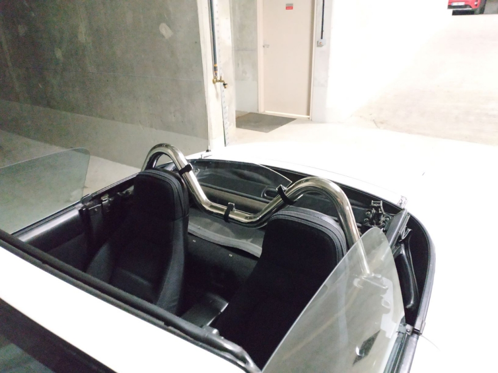

Moi actuellement, c'est ma roll bar qui fait office "d'entretoise", si je le retire, je n'ai plus que la vis.
De plus, j'ai l'impression qu'avec la barre de renfort, il faut que la fixation de ceinture soit un petit peu plus haute non ?
Je vais redémonter car je n'ai vraiment pas l'impression d'avoir de filetage prévu pour la barre de renfort, mais juste un trou .

Pour démonter ma roll bar actuelle, et car en installant cette roll bar, l'ancien propriétaire a du retirer les entretoises d'origine, car le roll bar les remplacent .
Mais je ne les ai plus , du coup pour retirer ce roll bar, je dois trouver d'abord les bonnes entretoises, comme d'origine.

Message Publié : Mer 7 Avr 2021, 18:55
Message(s) : 14326
Heu ça c'est un style bar...
Pour les entretoises, un simple tube en acier fera l'affaire.
Sinon je dois encore en avoir venant des different arceaux que j'ai monté.

Ah oui merde ! Style bar...c'est comme le Roll bar en moins efficace ^^
Je t'avoue que si tu en as ça m'intéresse, car là pour les prochaines semaines je n'aurai rien pour m'en fabriquer.

Ce n'est pas moins efficace, c'est juste de la merde decorative qui protège absolument rien.
Si tu veux passe en message privé pour qu'on s'arrange.
