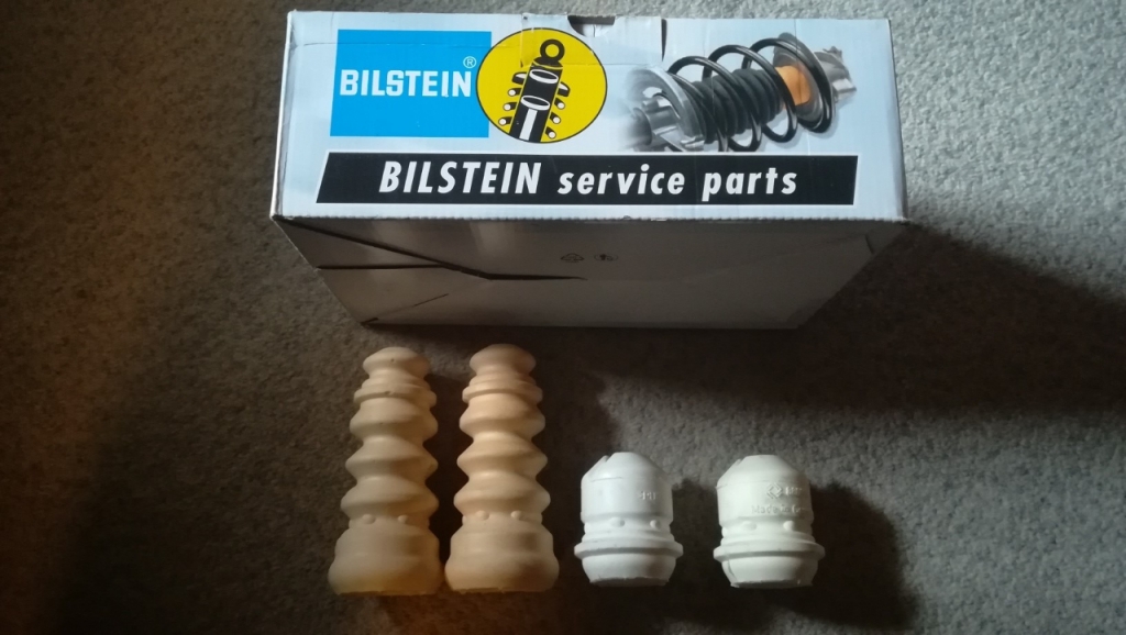

C'est possible que l'on trouve ce qu'il faut ailleurs que celles qui sont vendues à prix d'or.
J'ai récemment monté des butées FEBI Bilstein sur mon 4x4, c'est vrai que c'est aussi des polyuréthanes et bien moins chères (15€ avec le soufflet)
Si tu as le lien ce serait bien de le noter sur ce fil.

https://m.auto-doc.fr/febi-bilstein/1877207
Butées mises entre autres sur Audi A3, question dureté c'est un bon incrément comparé aux origines de NB. La densité de la mousse doit varier d'une à une autre mais pas drastiquement, donc la dureté doit être donnée principalement par la taille/forme de la butée...
Je crois que la taille de l'axe est la même NB NC, à confirmer

Je pense qu'il y a moyen en cherchant un peu de trouver les bonnes butées en diamètre intérieur et extérieur, pour la hauteur il suffira de recouper. Pour ce qui est de la dureté, elle importe peu car avec du 58/36 on n'est jamais sur les butées, cela devient juste une sécurité pour les amortisseurs comme c'est prévu dans la vie courante...

Voilà ce que Bilstein vend comme butées pour amortisseurs B8: les grandes (pour l'arrière) font 130mm et les courtes (pour l'avant) 70mm.
le budget"conneries" a augmenté d'une vingtaine d'euros avec ces merdes.j'ai recoupé les vieilles et ça fonctionne très bien puisque,comme le rappelle opportunément Gilles,elles ne travaillent pratiquement jamais.si quelqu'un les veut,je les donne!

@PatVG la butée arr fournie avec les B8 est identique (même en longueur) à celle de Audi (Febi Bilstein)... Elle est censée être de la bonne longueur sur NC?

J'ai acheté mes B8 chez Pourchier en décembre 2020 et le colis ne contenait pas de butées,ni de soufflets;je précise que c'est Bilstein Deutschland qui a fait l'expédition directe des B8 chez moi;
j'ai acheté les butées à part chez Autodoc,kit comprenant butées et soufflets de protection.
Les soufflets AR ont été montés sans modifs,les AV en bricolant car non identiques,et les butées ,ben..... :ttt:

Je confirme, pas de butées ni de soufflets livrés avec les B8 et je me rappelle que l'un d'entre nous avait posé la question des butées courtes à Bilstein et qu'ils n'en voyaient pas la nécessité. Et pourtant c'est évident qu'il en faut et surtout ça change la vie :bien:

Je confirme aussi, les B8 sont arrivés seuls. J'ai donc remonté les butées et soufflets d'origine.
J'ai les butées courtes maintenant, mais pour les monter j'ai 630 km à faire et je me demande bien quand je pourrai y aller :( :(

Non, je n'ai pas vu avec Goodwing racing mais sur leur site ils ne parlent que des USA et du Canada. Avec les frais de porty et la douane, pas sûr que les prendre aux US diminue le coût au final. Il faut juste se faire une raison, les prendre à ce tarif ou opter pour des butées polyuréthane adaptables d'autre marque. Je pense qu'il serait plus utile que l'un d'entre nous défriche le domaine en nous dégotant chez FebiBilstein les bonnes butées en diamètre et longueur.
