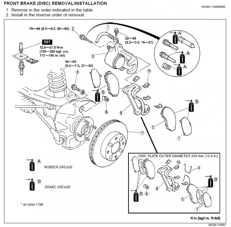

Voici la planche du manuel d'atelier. Je pense que les couples de serrage des 2 types de frein ne doivent pas être très différents.
Après tu peux faire comme les mécanos "professionnels", tu sers "bien fort" :ricane:
