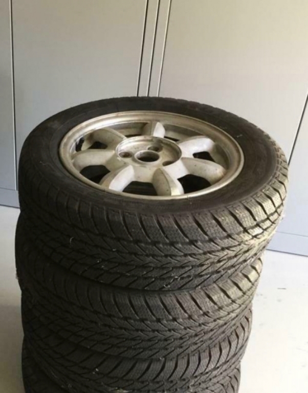

Petite question simple, est ce que des jantes de NA (en 14 - et pneus en 185/60) se montent sur NBFL sans problèmes ?
Voici une photo :

Si la NBFL est en "big brake" c'est mort, toutes les 15" ne passent pas déjà.
En complément viewtopic.php?f=16&t=36951

1.6 de 2002 donc small brakes et disques de 255 devant donc ça devrait passer ! Je suis en Enkei 15’’ d’origine
