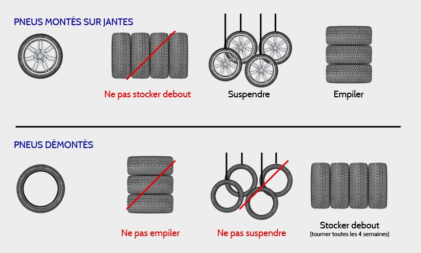

Ah.......stocker longtemps .
Des pneus sans jantes ne ce stock pas à plat,je supose que tu as dut les empiler :aie:

Je pense pas à un soucis de stockage, chaque pneu étant posé individuellement sur une étagère et non empilés, et d'ailleurs une déformation aurait sans doute été visible à l'équilibrage, et ça n'interviendrait pas à la levée de gaz, mais aussi au freinage.
