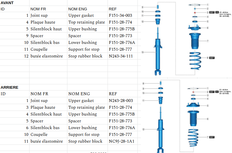

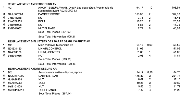

J'ai cherché à changer mes amortisseurs moi même sur ma ND, et ayant bien galéré à trouver toutes les références, je vous les mets ici si ça intéresse quelqu'un, ainsi qu'un devis chez Mazda pour référence (qui inclus le changement des biellettes de barre stabilisatrice que j'avais prévu mais que je ne vais finalement pas faire dans l'immédiat, elles sont encore bonnes).
C'est pour une ND 2.0L avec amortisseurs classiques (pas sport donc).
Chez Mazda, on ne change que les amortisseurs et pas tout ce qu'il y a autour (au moins les butées ça aurait été bien) :
1636 € :etonne: Même si je retire les biellettes de ce devis ça reste très cher pour les amortisseurs seuls, sans les accessoires autour.
Ayant vraiment galéré à trouver les butées et quelques autres pièces en original Mazda, je me suis rabattu sur un kit complet avec ressorts inclus, tout en original Mazda, pour 760€ environ chez ILmotorsport :
https://www.ilmotorsport.de/en/mx-5-dam ... -6769/2514
https://www.ilmotorsport.de/en/mx-5-dam ... -6770/2514
Les ressorts n'étaient pas à changer sur la mienne, mais au moins ça m'évitera aussi des galères avec les compresseurs de ressort. Quelqu'un bien équipé peut donc encore économiser une bonne centaine d'euros voire plus en prenant tout en pièces détachées. Tout est trouvable en ligne sauf les butées élastomère... Pour info certaines pièces sont partagées avec la RX8 (les silentblocs haut et bas notamment).
En espérant que ça serve à quelqu'un :)
