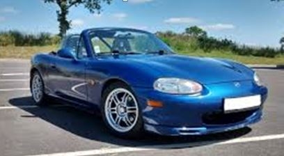

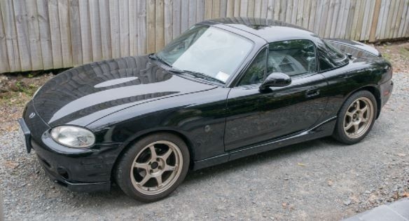

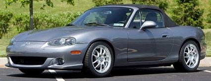

On a beaucoup parler du sujet de l'abaissement du poids sur nos mx5.
L'un des leviers les plus efficaces et les plus faciles (pas financièrement par contre) est de remplacer les jantes d'origine par des versions plus légères de manière à diminuer la masse non suspendue.
Veuillez trouver ci-dessous une liste non exhaustive des jantes de remplacement haut de gamme et restant proche en dimensions (diamètre, largeur de jante, ET...)
Infos jante origine mx5 NBFL série passion 4X100, 16x 6.5, ET40, Poids: 6.8 kg
Solution la plus économique
Origine Mazda 15x6 ET40 => 5.9 kg
NOTA: tous les poids annoncés sont issus des sites constructeur ou de bases de données
https://breizhishell.forumgratuit.org/t12-poids-des-differentes-jantes
Volk racing CE28N
Dimensions et poids 15x7 4x100 ET38, poids =>9.1 lbs. 4.08 kg
Autres dimensions possibles: 15x6.5= 3.67 kg/ 16x7 =>5.40 kg
Volk racing TE37
Dimensions et poids
15x6,5 4x100 ET35 =>8.8 lbs. 3.63 kg
15x7 4x100 ET... =>9.2 lbs. 4.08 kg
16x6,5 4x100 ET37
16x6,5 4x100 ET45
16x7 4x100 ET42 => 5.0 kg
Enkei Racing RPF1
Dimensions et poids
15x7 4x100 ET35 => 4,45 kg
16x7 4x100 ET35 => 5.8 kg
SSR Type C
Dimensions et poids
15x6,5 4x100 ET35 => 8.6 lbs. 3.63 kg
15x7 4x100 ET =>9.2 lbs. 4.08 kg
BBS RG-F
Dimensions et poids
15x6,5 ET37 => 4.08 kg
15x7 ==> 4.5 kg
16x6.5 ET40 => 5.8 kg
16x7 ET35 => 6.2 kg
ADVAN RG/ RG II
Dimensions et poids
15x6.5 ET38 >10.5 lbs. 4.54kg
15x7 ET42 => 5.0kg
16x6.5 ET38
16x7 ET42 => 5.76 kg ou 5.85 kg (RG II)
Wed's TC 105X
Dimensions et poids
15x7 ET35 => 5kg
Enkei Racing PF01
15x7 4X100 ET35 => 12,35 lbs.= 5,44 kg
16x7 4x100 ET38 => 15,50 lbs.= 6,8 kg
Rays ZE40
Dimensions et poids
16x6,5 4x100 ET38 => 5.4 kg
OZ Racing Ultraleggera
Dimensions et poids
15x7 4X100 ET37 => 5.62 kg
Kosei K1 Racing
Dimensions et poids
15x7 4x100 ET37 => 5.9 kg
OZ Racing Allegrita HLT
Dimensions et poids
16x7 4x100 ET37 => 6.2 kg
OZ Racing F1
Dimensions et poids
15x7 4x100 ET37 => 7,6Kg
(Modèle spécifique pour la Renault Clio RS avec bords différents de la OZ F1 Classic, à 8.80 kg)
LMC 23, 25
Spa Classic 24,
30 & 35 ans de la MX5
AG 23, 24, 25
Young. Fest. 23, 24, 25
Ronde Cévenole 22
Balade du goût 21, 24
Traversée du Morvan 20
Balade Normande 22, 23, 24
Jap'N'Car 19
Les Grandes Heures Auto 18

Dans un tableau des poids qui traine sur le forum, je ne me rappelle pas avoir lu ce poids pour cette jante ... :sic:

Ha si, tu as raison, c'est bien 6,8 kg pour ces jantes là : http://www.jason-parker.net/images/wheels.htm

Oui, perso, j'ai eu l'occasion de tester lors dun devoilage de roue, roue nue, j'étais à 6.870 donc ca fait une roue origine très light pour du 16p..

Pour info , les jantes 16 pouces d'origine sur la série NBFL red passion sont encore plus lourdes : 7,2 kg :sic:
Message Publié : Mar 23 Nov 2021, 21:47
Message(s) : 8989
Je suis pas sûr que l'info soit juste.......j'ai pesé les miennes à 6,8kg aussi.
Message Publié : Mar 23 Nov 2021, 22:05
Message(s) : 1060
Si tu as pesé les tiennes à 6.8 ks, c'est donc que l'info est juste ;)

PapaTangoCharlie parlais des modèles 2003 ;)
Modèle dont je suis équipé.
Message Publié : Mar 23 Nov 2021, 22:19
Message(s) : 1625
J'aurai du préciser que les jantes de Red Passion et Black passion sont différentes :sic:
Message Publié : Mar 23 Nov 2021, 22:58
Message(s) : 1060

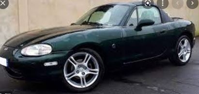

Ah moi je parle des jantes de la série passion de 2004, 1ere photo de ce sujet ou comme dirait Mike Torcy, les plus belles jantes sur nbfl. Le soucis c'est pas tant le poids mais plutôt le fait qu'elles soient en 16p, on gagnerait en agilité avec du 15.
Pourquoi ne pas prendre les jantes alu classic vous me direr ? Tout simplement parce que de belles jantes forgées, ca a encore plus de gueule et le gain est perceptible tout comme lorsque l'on passe d'une paire de roues classic à une paire de roues haut de gamme en vélo, vous le sentez tout de suite, gain de poids, moins d'inertie, et rendement augmenté alors qu'il n'y a souvent qu'un kg de difference max

Tu tiens compte de la hauteur de flanc plus haute ? ça doit influer sur la précision (mais c'est mieux pour le confort)
Membre 423
Message Publié : Mer 24 Nov 2021, 18:50
Message(s) : 1060
On est en 45 sur les 16p mais actuellement, suis en Michelin PS3, si je passe en 15, serai en 50 mais sur des semi-slick avec des flancs plus rigides donc y'aura tjs une diff mais moindre qu'avec des pneus normaux, je vois la différence sur ma rs
