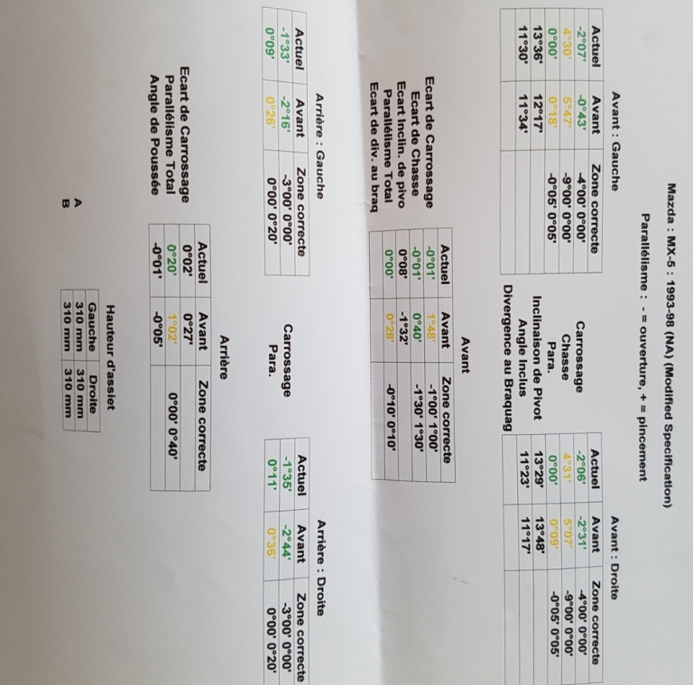

Je me permets de UP le topic car je viens de faire le meilleur "investissement" possible pour la miata.
Depuis 2-3 ans, j'avais une feuille de géo 949, mix entre la "Street" et la "Dual duty" de mémoire et j'ai enfin pris le temps d'aller la faire... La miette revient de très loin..
Par contre petit soucis au niveau de la pince à l'arrière, je voulais 0°10' total et le gars à peut-être dû penser que je voulais 0°10 de chaque côté.
Concernant le comportement, je retrouve une auto vive, légèrement survireuse mais pas traître, comme j'ai toujours voulu qu'elle soit!
Un gros plaisir de pouvoir exploiter les pneus comme il se doit!
Edit: désolé pour le torticolis, photo au bon endroit mais impossible de l'afficher à l'endroit une fois importée :tantpis:

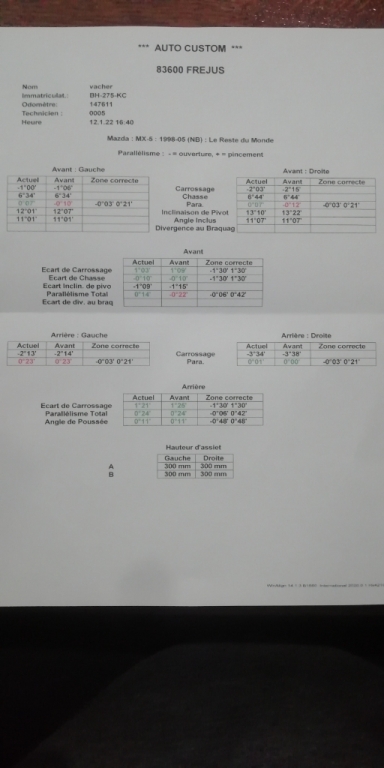

Bonjour, alors voilà je viens de faire la géo sur ma nb. Avant que vous regardiez la photo sachez que l'axe arrière gauche n'a pas pu être réglé correctement car risque de casse. Donc prochaine achat... des axes :aie: et ré géo :aie:
