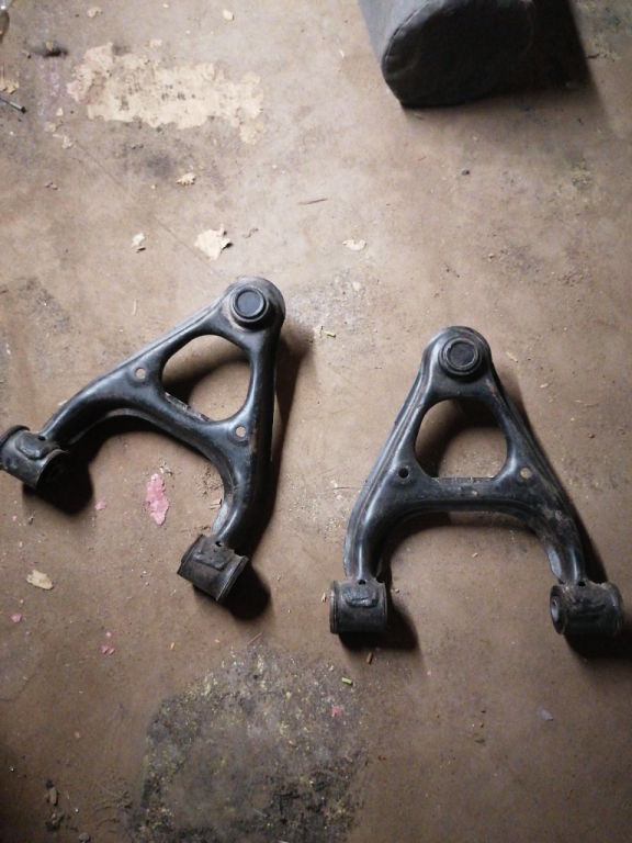

Fin 2018, j'ai fait changer mes triangles sup AV en les ayant achetés chez Mecatechnic; on a de mauvais retour sur cela chez eux ? j'en ai un qui cogne pas mal et mon petit garage me dit de le changer ... Où peut on trouver cela en bonne qualité ? Merci à vous

Pourquoi tu as changé les triangles ? Sb hs ou rotules hs ?

Rouille ! surprenant, non ? :aie:
Du coup, passage sur du Powerflex + triangles neufs ...

Ils devaient être méchamment attaqué. Tu n'aurais pas pus les sabler et peindre ?

Non, trop attaqués ... tout a été démonté/sablé/métallisé, sauf ça, trop minable ...

J'ai commandé chez bofi en uk sans avoir de douane.
Sinon tu trouves des triangles d'occasion en bon état.
D'ailleurs je me demande si il ne m'en reste pas deux que j'avais sablé, repeint et changé les SB.
DIS MOI PAS QU'C'EST PAS VRAI !!!! :ptdr:
tu regardes et tu me dis quoi ? :ptdr:

Effectivement, j'ai toujours 2 avant en bon état.

Merci Steph', pour les liens, ça servira à sa sister ship, qui va y passer (un copain); j'attends ceux de Cherub, d'occasion; mais 3/400 bornes de fait après graissage, et les clongclong ne sont pas revenus, ça tient bien à priori
