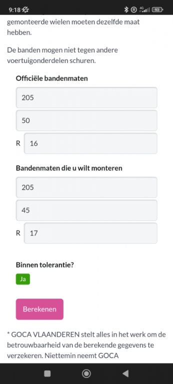

Edit :
C'est bien dans la tolérance ici :
NCFL 1.8L Kaminari
Nous parlons du 215
