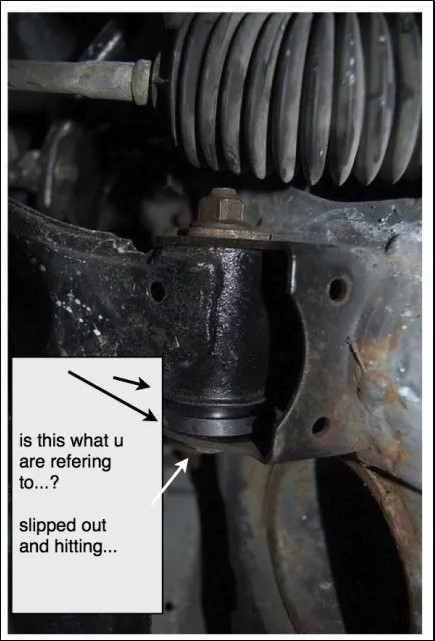

Sur ce site : la personne qui les a monté dit qu'elle n'aurait probablement pas du les monter avec du savon qui reste liquide et glissant longtemps.
https://forum.miata.net/vb/showthread.php?t=468321
