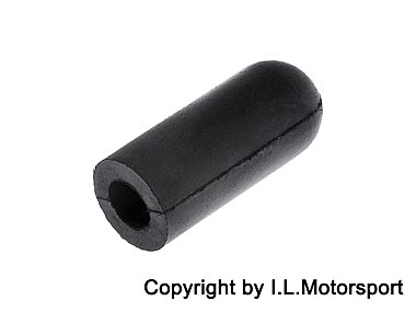

Dans ce cas là, perso je mets ceci >>>>
https://www.ilmotorsport.de/en/mx-5-sea ... d-2682/458

il me semble que les bouchons des vis de purge des étriers conviennent pour obturer les durites?
Sinon quand j'ai acheté un kit de réfection d'étrier chez Big Redd,les bouchons ad hoc étaient fournis.
