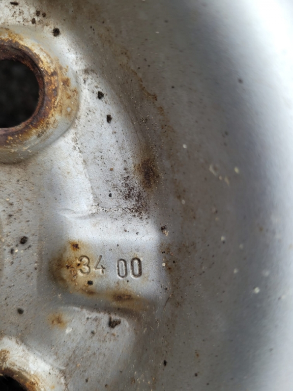

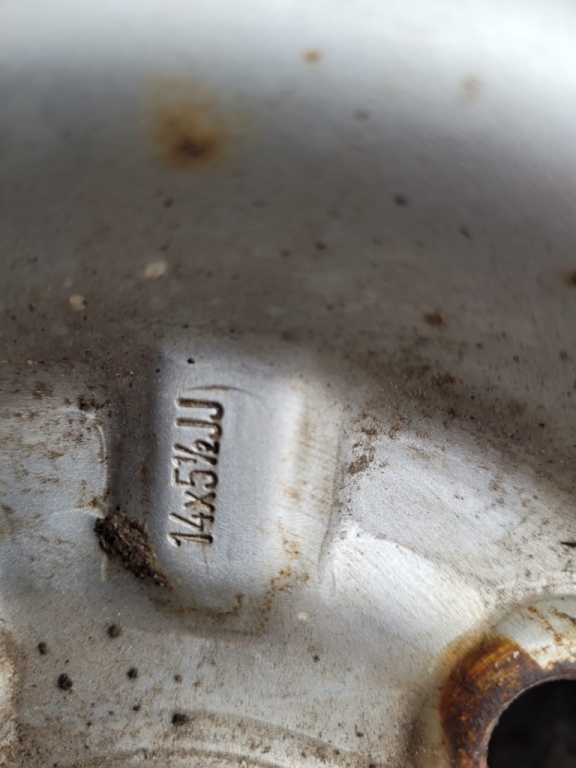

J'ai trouvé sur le net des jantes tôles occasion. Au vu des informations sur la jante, pensez-vous qu'elles vont sur la MK2? C'est pour mettre mes pneus hiver dessus.
Merci pour vos retours.

Tu as quoi en taille de pneu actuellement ?
J'ai un doute mais je crois que c'est à partir de 2003 que les nb fl ont des gros freins interdisant les 14 pouces

J'ai les jantes d'origine de la phoenix 195 / 50/ 15
