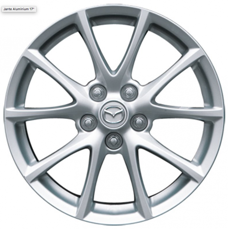

Bonjour à tous
voilà tout est dans le titre je recherche le code couleur du gris des jantes "design 132" afin de les repeindre, impossible de trouver celui ci... merci de votre aide ;)
Message Publié : Jeu 29 Déc 2022, 01:00
Message(s) : 2966
RonRS a écrit :
Bonjour à tous
Il n'y a aucune chance que vous le trouviez et que quelqu'un puisse vous la donner :ttt: car Mazda n'a jamais référencé les couleurs des jantes mais simplement les références des jantes elles-mêmes.
Donc, pour un même modèle de jante si il y a plusieurs couleurs de disponible, il y aura autant de référence pour les jantes que de teinte disponible. :aie:
Pour la jante que vous présentez, elle a existé en quatre teinte et donc quatre référence de jante. (grise clair comme celle que vous présentez mais aussi en aspect argenté voir un peu chromé, anthracite et noir.)
Le seul vrai moyen de pourvoir déterminer une teinte sur des jantes, c'est de vous rendre chez un spécialiste des jantes ou un carrossier qui est équipé d'un Spectrophotomètre qui déterminera exactement la couleur de la teinte des jantes et sera donc en mesure de la reproduire exactement.

Merci Olivier :jap: C'est bien ce qui me semblait :tantpis:
J'ai moi aussi les mêmes que sur la photo, et j'ai sur ma To-do-list une peinture plus proche de la couleur de la poussière des plaquettes de frein :aie: :lol:
Mais pour ça j'envisage la peinture des 4 en même temps.
Peut-être attendre d'user mes pneus actuels, acheter un lot de 4 jantes (Japan Racing Gun métal ? :D ) pour y installes de nouveaux pneus été, puis repeindre les Mazda pour y installer des pneus hiver ?

Merci beaucoup pour l'info ! Je sais essayer de trouver la teinte qui s'en rapproche le plus pour qu'il n'y ait pas de différence de teinte flagrante entre les cache moyeux et les jantes
