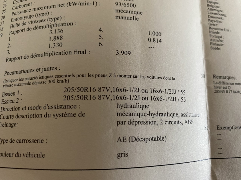

Pour rappel le 2.0l est également sorti avec une monte 205/50R16 : le modèle de base Elegance.
Il a même l'(excellente) boîte 5.
Donc non, 2.0l ne signifie pas automatiquement 17 pouces.
