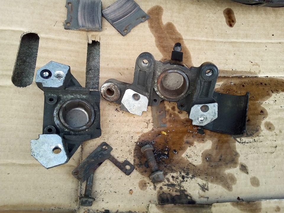

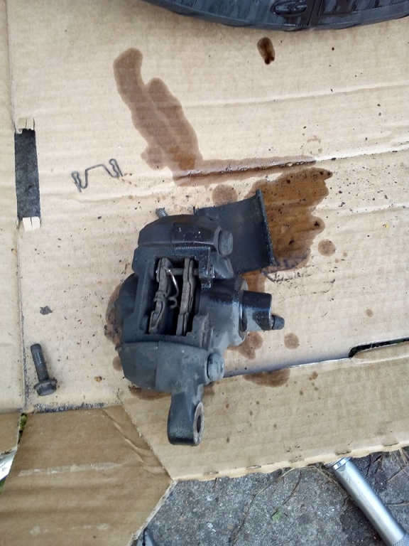

Quelques nouvelles -tardives- sur ce souci, j'ai fais sa fête à l'étrier Image
Et ouverture complète
Les joints étaient en triste état, plutôt secs, l'un d'eux était même vaguement de travers. Les pistons ont eu un peu de mal à sortir, mais à l'air comprimé, ils n'ont pas fait les fiers longtemps. Il y en a même un qui est sorti avec un bruit de bouchons de champagne :ricane:
Les gorges ou se placent les joints étaient assez sales, une espèce de truc blanc par endroit, AMHA de l'humidité.
Nettoyage soigneux de l'intérieur au liquide de frein, pose de joints neufs (y compris le petit torique qu'on voit sur le 1/2 étrier à gauche sur la photo), et pose de pistons neufs.
Repose, serrage au couple, et purge. Les fois précédentes, c'était assez laborieux, mais là, aucun souci, avec le liquide qui s'échappait bien dans le tuyau.
Test: freinage nickel 8-)
Hypothèse probable: une bulle coincée qq part dans l'étrier à cause d'une forte charge en humidité ayant dégradé les joints, et impossible à chasser même avec une purge.
La fuite je n'y crois pas, vu que le niveau de liquide n'a jamais baissé
A voir sur la durée, mais là, j'ai tout changé (maitre cylindre->durite->étrier refait), donc ça ferait suer que ça ne marche toujours pas...
A noter que j'ai peut-être merdé précédemment sur les purges, j'ai découvert l'existence d'une 2ème vis de purge bien cachée DERRIÈRE l'étrier, côté jante :etonne:
Je ne l'avais jamais vu avant. Donc il est aussi probable que ça fait 14 ans que je purge l'étrier d'un seul côté, alors qu'il faut faire les 2, et qu'il y avait donc d'un côté de l'étrier quelques centilitres de liquide de frein d'origine :aie:

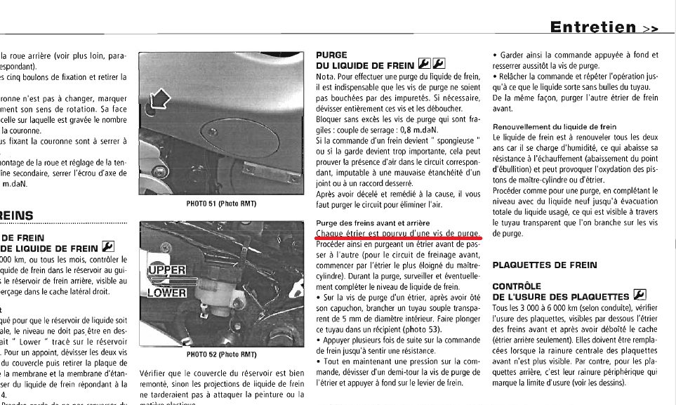

Et dire que tu as la revue technique qui chez Suzuki est pourtant bien détaillée :red: .
Et bien non. Même pour une opération supposée simple, je regarde toujours la Revue Technique au cas ou il existe une subtilité.
Et là, il est bien précisé que chaque étrier possède UNE vis de purge :x
C'est une fois l'étrier par terre que j'ai whatthefucké en voyant cette 2ème vis inconnue

Dans le cas d'étrier fixe il y a forcément 2 (ou plus)pistons donc 2 vis de purge.
Si étrier flottant juste une vis de purge coté piston ;)
