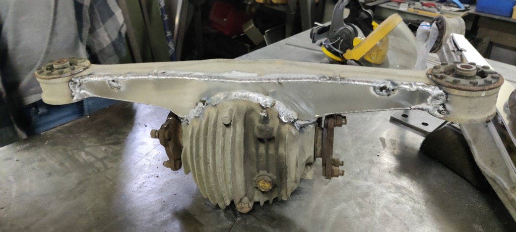

Piko et Neobob ont fait une petite série des pièces à souder sur le pont pour le rigidifier.
Piko nous en a soudé quelques uns. Il est en Haute-Savoie, donc pas pratique pour le lui faire faire, d'autant que je ne pense pas qu'il ait envie d'en faire pour tout le monde et n'importe qui (son expérience dans la réalisation d'arceaux l'a convaincu de ne plus le faire, on va dire :roll: )
Mais peut-être qu'il a encore quelques pièces à souder... en lui demandant gentiment :P

Juste pour info, cette "fragilité" du bras de pont est un fusible volontairement placé là par Mazda. L'objectif c'est qu'en cas de choc ce soit le carter qui casse a cet endroit la plutôt que ce soit autre chose de plus grave.
Si on renforce.ici, ça cassera forcément plus loin.

Si c'est une caisse de piste, ça peut toujours être intéressant de renforcer le pont.
Pour une caisse de route il est vrai qu'il est préférable de casser un bras du pont que la boîte ou l'ensemble boîte/bloc.

Les soudures ne sont pas jolies, mais c'est de ma faute, je n'avais pas nettoyé mon pont :oops:
Si t’est pas un pro soudeur c’est pas mal, car je connais quelques pro en acier/inox qui ne s’y risque même pas à toucher à l’alu !!
