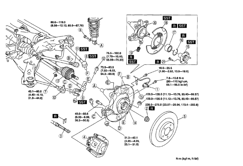

Je dois changer mes flasques anti poussière de arrières sur ma NC, est ce que quelqu'un ici l'a déjà fait? Car je n'ai pas trouvé d'info ni de tutoriel

Pour l'avant il te faut démonter les moyeux et donc les remplacer s'ils sont d'origine car impossible à sortir sans une presse, et on doit exploser le capteur ABS en plastique qui se trouve derrière. Mais pour l'arrière je ne sais pas, je regarde et je te dis.
Message Publié : Dim 5 Mars 2023, 23:01
Ça n'a pas l'air plus simple pour l'arrière, il semblerait qu'il faille dévisser l'écrou de moyeu puis sortir le moyeu et le roulement avant d'arriver au flasque. L'ordre de tout ce qu'il y a aà déposer est décrit dans le carré en haut à droite.
Je peux t'envoyer le fichier qui décrit la dépose avec les images, donnes-moi ton Email et je te fais ça.

Merci de l'info c'est sympa, mais les miens sont tellement pourris que je n'ai pas d'autre choix que de les remplacer
