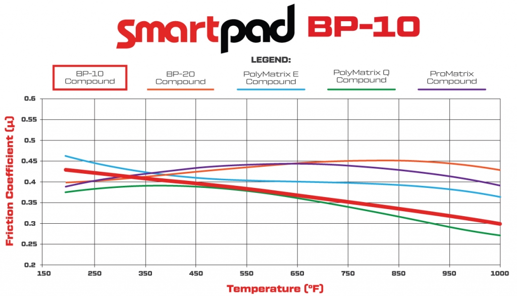

Merci pour vos réponses concernant les disques,je voulais solliciter votre avis sur le choix des plaquettes.
J'ai actuellement des bp10 , ça freine correctement mais c'est pas non plus très agressif .
Puis j' ai trouvé ce schéma:
Les bp 10 grip bien à froid et s'effondre progressivement.
Les polymatrix E on l'air pas mal à froid et tenir mieux a chaux .
J'attends vos avis surtout sur les polymatrix E avant de me décider.
