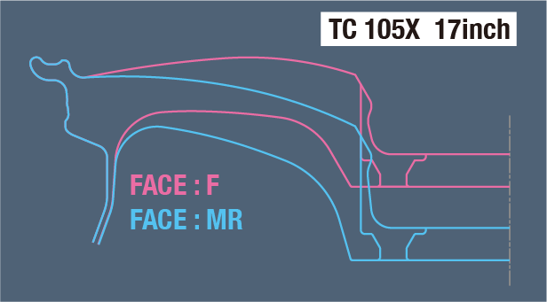

Sur le schémas si dessous ils précisent qu'il y à 2 types de profils pour le 17 pouces, F et MR:

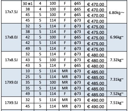

Sur le site de Weds Europe elles sont dispo de largeur 7.5 pouces à 9.5 pouces.
https://weds-europe.com/index.php/produ ... rt-tc105x/
Avec le tableau suivant:
Vous vous doutez bien que je ne vais pas monter du 9.5 de large sur mon cab, je vais partir sur du 7.5 si je prends ce modèle, il n'y a pas d'autre choix.

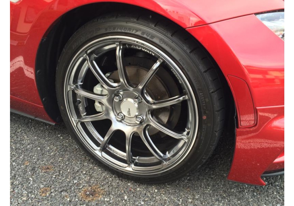

En faite ce que je ne veux pas c'est me retrouver avec ça, ici des Advan RS-II déport et largeur inconnu:

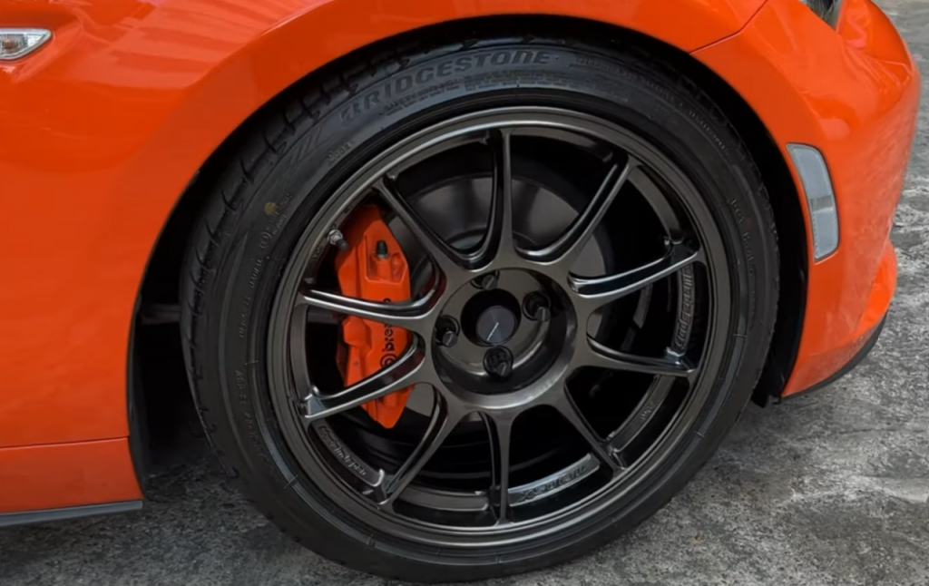

Mais plus comme sur ces TC105X en 17x7.5 déport 30:
Ma question est donc de savoir, si je pars sur un déport de 38 au lieu du 45 d'origine et du 30 des jantes de la photo, je vais avoir une poche moins profonde de 8mm par rapport au 30 et 7 mm plus profonde que sur du 45 ?

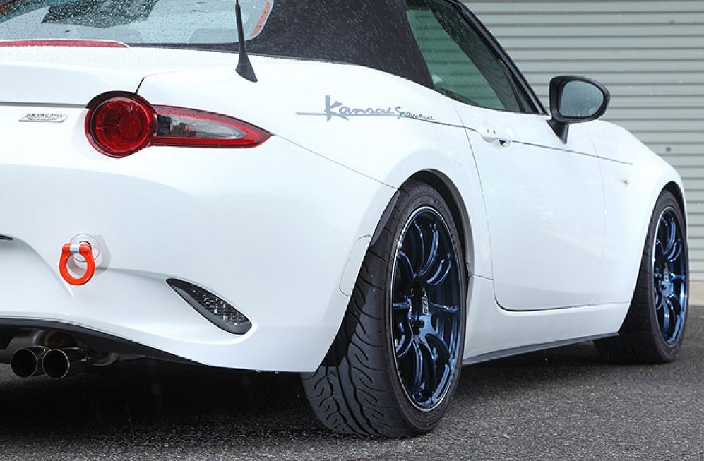

En fouillant, je me suis rendu compte que les Advan RZII étaient dispo avec la monte 17x7 ET47, très probablement celle de la photo, avec largeur d'origine et un offset un peu plus entré que celles d'origine :
Ici la même jante avec une largeur plus élevée et et ET plus faible, c'est quand même nettement plus jolie je trouve, la poche est plus profonde. Bon elles sont bleu mais c'est pas le sujet :D :
ND 184 blue éternal Image

La poche centrale de la jante où sont vissés les écrous.
Sur la version chromée elle est presque affleurente, alors que sur la bleu elle est profonde de plusieurs centimètres.
