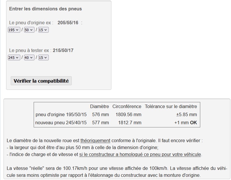

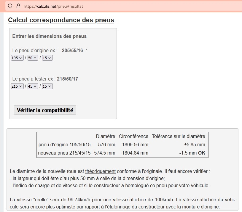

J'ai l'habitude d'utiliser calculis-pneus pour comparer les diamètres des pneus.
Apparemment du 215/45x15 auraient un diamètre compatible.
Ce qui peut contenter certains centres de CT, mais c'est pas garanti.
Quand j'ai un doute, je vais directement poser la question au centre de CT. Au moins, si eux valident, tu sais que tu ne seras pas embêté.

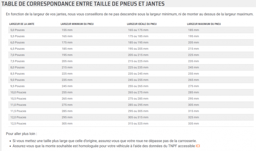

Pour les largeurs de pneus admissibles par largeur de jantes, j'avais enregistré ce tableau :
Et d'après ce tableau le 215 est encore un peu petit pour passer sur des jantes de 8,5" :tantpis:
En 225 et 235 ça ne passe pas :non: en hauteur 45 c'est trop haut, et en hauteur 40 c'est trop bas :sic:
Après il y a ça, mais c'est même pas dit que ça existe, si ça existe ça doit coûter un rein, et si tu mets ça sans avoir mis un turbal ou un compresseur tu vas te traîner la **** :ptdr:
