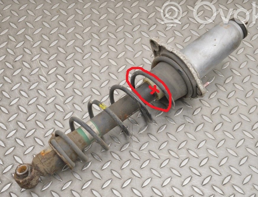

Merci Gilles, aucun jeu dans les silent blocs, ni autre part d'ailleurs, c'est bien là le souci. Le bruit vient des deux côtés et avant ET arrière. C'est justement ce qui m'a fait penser aux amortisseurs, que l'on retrouve aux quatre coins ! Je pensais à un "cache poussière" tôle qui aurait du jeu et taperait sur le corps de l'amorto, possible ??? :?

Il n'y a pas de tôle autour des amortisseurs c'est tout libre.

Je pensais à ça :
