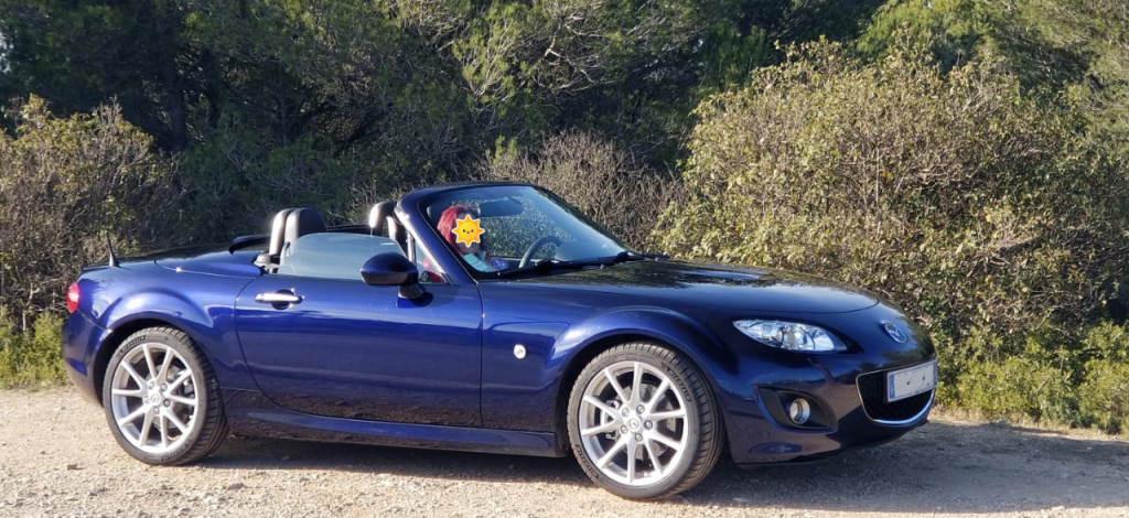

t'aurais une photo de profil de ta caisse que je me fasse une idée de ta hauteur avec les TEIN + tes cales ?
............................................................................................................................................................Image
Message Publié : Lun 25 Sep 2023, 19:34
Message(s) : 5843
oliveikichi a écrit :
... t'aurais une photo de profil de ta caisse que je me fasse une idée de ta hauteur avec les TEIN + tes cales ?
J'ai bien une photo, pas prise exprès, mais attention, ça n'est pas très représentatif visuellement car :
- J'ai des pneus plus bas que d'origine (215/40x17) qui augmentent l'espace visible entre l'aile et le pneu,
- Le carrossage négatif très prononcé augmente aussi visuellement l'espace entre l'aile et le pneu :tantpis:
Message Publié : Mar 26 Sep 2023, 10:06
Inscription : Mar 7 Déc 2021, 23:52
Message(s) : 53
Thanks :beer:
bon ça m'a l'air pas mal, si j'imagine avec 8mm de moins ça m'a l'air plus haut que les Eibach
On va tenter comme ça. Je verrais à la géo si je peux approcher des valeurs que je veux à l'avant pour le carrossage et le réduire un poil à l'arrière.
Y'a de fortes chances que je sois limité, si c'est le cas je passerais sur des bras réglables devant derrière. Si j'en viens là que le rabaissement à l'arrière me convient je pourrais poser les cales à ce moment là
merci pour tes retours
