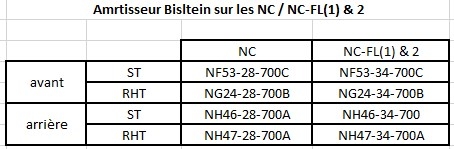

Si l'on reste sur les Bilstein monté en monte usine, ils n'ont pas la même référence entre les NC et les NC-FL(1) & 2.
Il en est de même entre les ST et RHT. Pour Mazda, il y a bien quatre références (enfin 8 si l'on détail les suspensions avant des arrières et inversement)
De là à dire que Mazda a demandé des versions avec des données technique bien spécifique par modèle, c'est une question auquel je ne serais répondre malheureusement. :?
Par contre, oui, Bilstein lui même référence uniquement une seule référence en interne compatible sur toutes les NC pour les B6 (hauteur standard) quelque soit la version. Seul les ressorts ne sont pas compatible entre les NC et les NC-FL(1) & 2.
