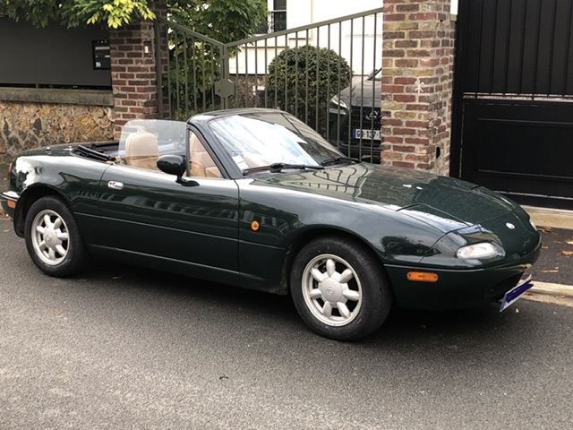

Bonjour les ami(e)s,
J’ai enfin remis les roues d’origine sur ma NA mais je n’ai pas fait attention que les écrous des jantes précédentes n’étaient pas adaptés…trop longs….
Quelle hauteur il faut prendre ? J’ai fait une recherche sur le
Forum hier soir mais je n’ai pas trouvé.

Je suis allé dévisser un écrou de roue de la NC, effectivement cela passera sous les caches.
Ils font 250mm de long en tout.
Quelqu’un aurait il une référence à recommander ?

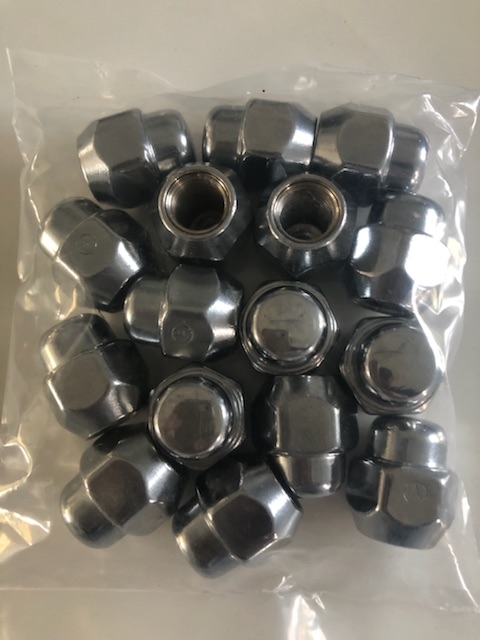

J’ai reçu ceux de chez Tunershop hier.
Ils font 3,0cm de long contre 2,5cm pour ceux d’origine. Je vais profiter du 1er novembre pour les installer et voir si ça passe….
Sinon je prendrais des écrous ouverts.
J’aimerais bien garder le look d’origine même s’ils sont cachés car la voiture est stock. Le proprio précédent avait gardé les jantes d’origine (sauf les écrous…)

Bon 3,0 cm c'est trop long pour la NA, on ne peut pas remettre le cache.
Il faut vraiment 2,5 cm
J'ai trouvé une référence en 2,5cm sur Alimachin,
Je ne suis pas fan de ce site mais je n'ai trouvé que là. Je vous tiendrai au courant si ça vaut le coup.
8€ les 4.
https://fr.aliexpress.com/item/32810948 ... wujDXo8Rss

Les boulons passent nickel, ils font bien 2,5 cm de haut.
J’ai pu réinstaller les roues d’origine :love2:
