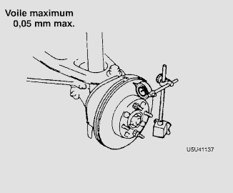

Justement non,pas nécessairement;il faut très peu de défaut pour que le disque frotte sur les plaquettes;la preuve: le voile maxi d'un disque est de l'ordre de 4 à 6 centièmes de mm à sa périphérie;au delà,il est réputé voilé,à la benne.
c'est la raison pour laquelle la face d'appui disque/moyeu doit être NICKEL des deux cotés (disque et moyeu).Un simple démontage de roue suivi d'un déplacement du disque suffit pour qu'une cochonnerie vienne de glisser là et c'est foutu,ça tourne carré.
Quand je remplace mes disques de,freins,je fais toujours un nettoyage à la brosse métallique et une vérification du voile au comparateur.Les garagistes ordinaires ne le font jamais.

Pour la NB(fl) c'est 0.05mm max pour info ;)
Une illustration, pour ceux qui ne savent pas comment positionné le comparateur.
