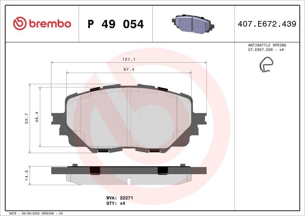

Rescht a écrit :
Bonjour, quelle est l'épaisseur de la garniture de freinage d'une plaquette neuve av pour une 1.5 ND "de base" ?
Même question pour l'arrière.
Je suis passé en roues hiver ce matin et je constate qu'il me reste 5mm de garniture sur les plaquettes av, et 7 mm sur celles de l'arrière.
Elle a 88000 kms
Merci.
Intuitivement, j'aurais dit 10 mm ou très légèrement plus.
Message Publié : Lun 13 Nov 2023, 16:26
Inscription : Jeu 4 Août 2022, 16:59
Message(s) : 65
On est plus vers les 11-14mm si mes souvenirs sont bon (a vérifier)

Message Publié : Lun 13 Nov 2023, 19:45
Message(s) : 7615
5mm, tu as encore de la marge ;) . D'après https://www.oscaro.com/jeu-de-4-plaquet ... ?vid=48236 tu as 15mm d'origine.

Merci Jaïf, 15 mm je présume que c'est "hors tout" donc avec le support de la garniture, ce qui correspondrait aux 10 mm d'Aérogela, pas loin des 11 (garniture), 14 mm hors tout de la mémoire de Widar. Mais pas d'urgence effectivement, je verrais lors du retour aux roues d'été si l'épaisseur restant à évolué.

C'est bien hors tout 14.5, Brembo donne toujours des dessins techniques sur son site, ça c'est cool.
Donc on doit être dans les 10 mm de garniture, il me semblait qu'en général c'était environ l'épaisseur d'une plaquette "standard"

Ah si tous les fournisseurs pouvaient faire comme Brembo et proposer les dessins techniques de leurs plaquettes... Ça serait d'une grande aide pour ceux qui cherchent des correspondances de format :oui:
