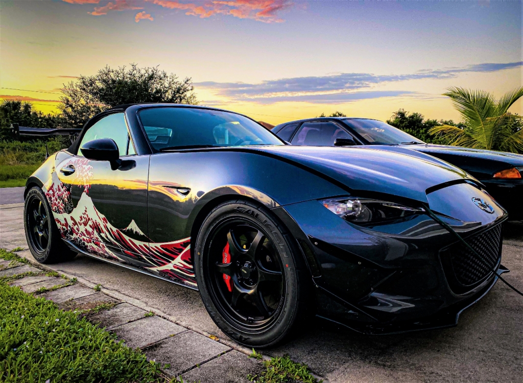

Voici grosso modo les différents styles qui me plaisent :
Ou enfin les RPF 1 chez enkei.
Je cherche en couleur bronze.
J’ai regardé les volk racing mais c’est totalement hors budget pour moi, j’aimerais ne pas dépasser les 600€ par jante.
