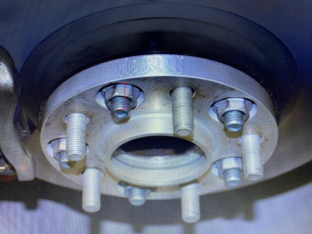

J'ai les cales ILM et aucun soucis, elles sont noir et ont le même diamètre que le HUB du disque.
Pour DrifShop....se sont surement des cales de leur marque, je pense que tu peux y aller sans soucis, ils sont sérieux.
Attention par contre, celle que tu montres sont en 5x114.3(sur la ND c'est du 4x100).
Message Publié : Ven 23 Juin 2023, 17:37
Message(s) : 1674
Localisation : Strasbourg
Oui, j’avais vu … je pense que comme d’habitude c’est une photo « non contractuelle » :D
De toute façon, vu la complexité de la chose, j’appellerai avant de passer commande …
Il faut que ça soit Plug and Play… j’ai pas envie de bricoler, voir sortir la mouleuse …
La sécurité avant tout … :bien:
Message Publié : Ven 23 Juin 2023, 18:38
Message(s) : 2903
Localisation : Belgique
CAB 68 a écrit :
Je ne sais pas si ça va aider...
J'ai mis des cales de 15mm aux 4 coins sur ma 30th, avec les jantes forgées.
Les rays ont les même réf :arrow: offset 45 en 7x17
Voir la profondeur comparé à la bbs. :?:
Pour l'aider il faudrait connaitre le dépassement des cales H&R 15 4x100 sur ta ND :?: de cette façon il pourra comparer.
J'ai des cales H&R 15 mais en 5x114.3 je veux bien mesurer au besoin.

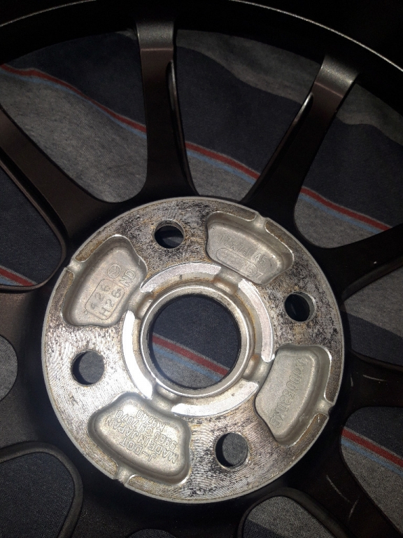

sur la ND tu as deux versions de BBS la réf NA6W-37-190 "forgée" pour les séries spéciales ou la Réf NA1VV3810 pour le Design 69 au catalogue.
Toutes les deux ont le même offset :arrow: 45 et la largeur 7x17.
La référence des Jantes BBS forgées est 9965-98-7070. D'ailleurs elle est clairement lisible sur la photo postée un peu plus loin.
La réf NA6W-37-190 correspond au centre de roue BBS.
En revanche comme tu l'indique il faut bien faire la distinction avec les BBS Design 69 qui sont coulées. (Réf NA1VV3810)
dan 999 a écrit :
enfin si c'est le mod ci-joint :arrow:
Les jantes sélection sont également en ET45, ce sont celles qui étaient montées d'origines sur la mienne et qui remplacent mes BBS Forgées pour les pneus hiver.
Référence 9965-85-7070, j'ai été vérifié à l'instant.
Les BBS Forgées ne sont pas vendues directement par BBS, elles sont fabriquées uniquement pour Mazda. J'avais questionné BBS JP pour avoir une valeure officielle de la masse de ces jantes et je me suis pris une réponse un peu sèche. (Je les ai contacté en anglais sur leur formulaire en Japonais) :
We write in Japanese on the Q&A form.
Our company cannot answer about OEM products for automobile manufacturers.
Je déterre le sujet
Déjà pour vous dire merci ( :jap: ), car j'ai eu des réponses à certaines de mes questions concernant les dimensions des BBS forgées de ma Homura (c'est bien du 7x17ET45 :oui: ).
Ensuite parce que j'ai encore besoin de précisions (pour BBS forgées) :) :
- Le diamètre de l'alésage du centrage est bien de 54,1 mm ?
- Depuis que notre pauvre Aerogela s'est fait jeter ( :aie: ), quelqu'un aurait il eu l'info du poids de la jante seule :? ? j'avais trouvé 6,5 kg ou 6,8 kg, mais non confirmé...
