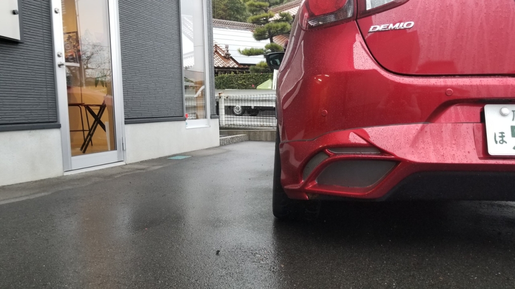

Je trouve que -2° c'est déjà beaucoup.
Je suis à -1°30' partout avec une chasse 7°30' et 0°05' de pincement devant derrière et c'est très bien comme ça. Avec du rabaissement j'irai peut être chercher -1°40 ou 45 de carrossage mais pas plus.
Je dérive un peu, mais sur Yûko, le carrossage AR est fixe à -1° et il existe des cales pour passer à -3°
visuellement on se rend compte à quel point c'est énorme.
