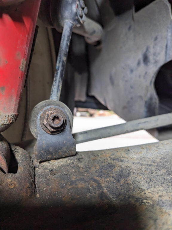

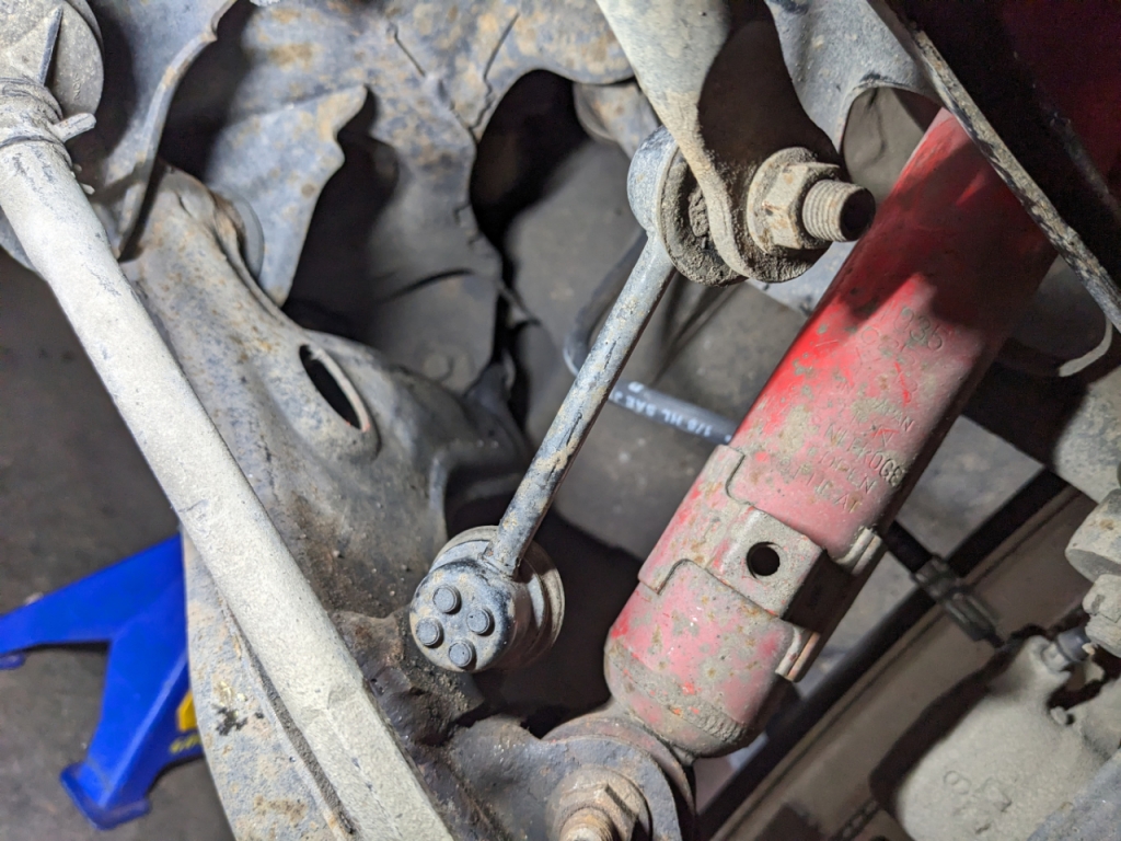

Bon et bien voici le verdict: à priori c'est la fixation inférieure de la biellette de barre stabilisatrice avant gauche. C'est le mieux qui pouvait arriver finalement.
Je n'avais pas détecté le jeu sur les chandelles car j'étais seul donc difficile d'à la fois manipuler + écouter/regarder/toucher pour savoir ce qui bouge.
Aujourd'hui, avec l'aide d'un collègue ça a été beaucoup plus "facile" à identifier. En effet, lorsque je lève la voiture du côté gauche avec le cric, le bruit s'entend (un petit clac). Ensuite je repose la voiture puis la re-lève: et là, à nouveau un petit clac.
Du coup, le collègue à pu mettre sa main aux différents endroits jusqu'à ce qu'il sente la fixation de la biellette bouger à chaque fois qu'il y avait le clac.
Ensuite, j'ai levé la voiture et fait levier sur cette fixation. Et effectivement en insistant un peu j'ai pu déceler un petit jeu. Mais ce n'est vraiment pas évident si on ne sais pas que c'est là qu'il faut chercher.
Voici la coupable:
J'avais déjà changer mes biellettes de barre stab arrière, je vais donc faire de même pour l'avant, et tout devrait rentrer dans l'ordre. Merci à tous pour vos avis/conseils ;)

Les biellettes de barre stab, il faut les contrôler lorsque la voiture est sur ses roues, roues pendantes c'est très difficile de constater le jeu ;)

Bon et bien c'était bien les biellettes de bare stab. Une fois changées, plus aucun bruit. Et passage au CT sans pb.

Oui oui, tu avais raison sur ce coup ci. J'étais un peu sceptique car c'est arrivé du jour au lendemain. Le plus chiant sur ce genre de problème ce n'est pas de réparer,mais d'identifier quel est le souci. Bref je suis bien content que ce soit terminé et d'avoir un CT avec uniquement: "balais d'essuie glace défectueux" :)
