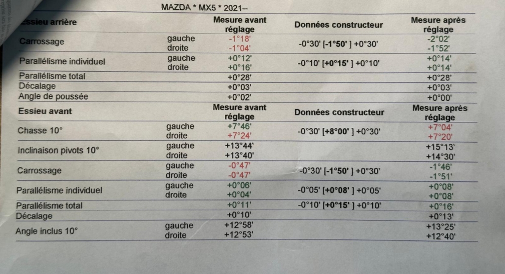

Géométrie faites aujourd'hui, ça change clairement le comportement de la voiture.
La géo après la pose des ressorts était complètement dans les choux.
Avant réglage.
Caro AV -0°39' / -1°
Para AV -0°01' / +0°02'
Chasse 7°37'/ 8°01'
Caro AR -2°22' / -1°24'
Para AR -0°07 / +0°08'
Après réglage.
ND ST 1.5l Image
NC 2.0l Perf
MZD Firmware
Echappement FOX ND

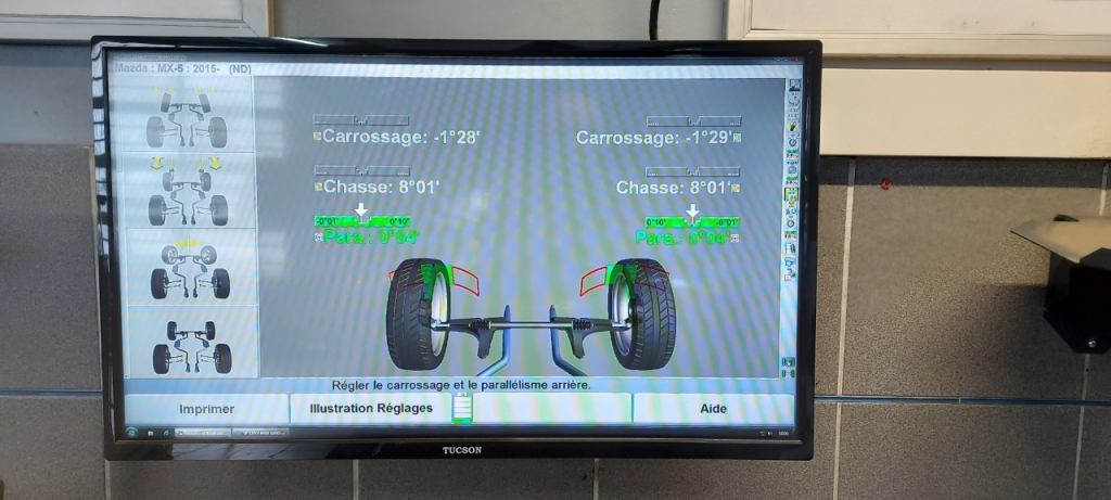

Retour d'une géo complète chez AD Loir à Champlan.
Je recommande, bonne communication, des spécialistes.
Ma ND184 est rabaissée avec les ressorts Eibach sur les Bilstein OEM.
Géo faite par le concessionnaire lors de la pose des ressorts.
La conduite n'était pas spécialement agréable. L'impression qu'elle cherchait la route, pas particulièrement agile et même avec une impression de déconnexion entre l'avant et l'arrière sur les longs virages rapides.
Donc, géo effectuée :
Sur le trajet retour, elle est clairement plus agile. Je suis passé de quasi 0 de carrossage à une valeur très correcte pour un usage route.
Le chasse n'a pas tellement changé (attention, le 2.02 correspond en fait à 1.62.
Et le para est au poil, même s'il n'était pas à l'ouest non plus avant.
Ya plus qu'à rouler :faim:
