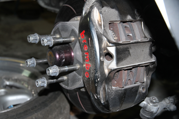

Tien Paupiet:
Est ce possible de faire des trous trous au piston de frein comme sur tes grosses pinces? :D
Si le LDF chauffe trop?
